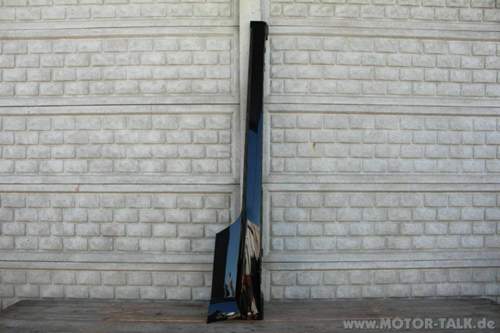

Seitenschweller verformt, wie kann sowas passieren?
heute beim Abtrocknen nach dem Waschen ist mir aufgefallen dass der Seitenschweller auf der Beifahrerseite seltsam verformt ist.
Ich habe Bilder von vor paar Wochen angesehen und da war noch alles ok?!
Vielleicht jemand ne Idee wie sowas passieren kann?

Sieht ehr aus, als sei der Lack ab.
Der ist nicht richtig gebunden und darunter war das Material nicht richtig sauber.
Aber wie kann dass sein?
Die Karre ist jetzt zwei Jahre alt, wie kann dass jetzt plötzlich sein?
Weiß wer aus welchem Material die Seitenschweller sind?

Ich glaube das ist Alu ,wie die ganze Karosserie,von den Front und Heckschürzen und dem Heckflügel abgesehen.
Hatte ich auch schon einmal und es hat sich immer mehr Luft darunter gebildet.
Das passiert, wenn die Farbe darunter nicht richtig haften kann und das Material nicht richtig sauber war.
Hat aber Audi alles bezahlt und der Freundliche hatte nur Bilder davon gemacht und nach IN gesendet.
Die haben dann alles neu Lackiert.
Die Bilder sind schwer zu erkenne, ein wenig nah und durch das Schwarz sind die Konturen nicht richtig zu erkennen.
Ist da nur Lack ab oder ist der Schweller selbst wirklich verformt? Mein erster Eindruck wäre: Hitzeschaden. So ähnliche Bilder kennen ich von Polierschäden, wenn die Reibungshitze den Kunststoff, der die Hitze nicht so gut ableiten kann wie Metall, verformt hat.
Der Lack selber kommt besser mit der Hitze zurecht als der Kunststoff darunter, und das sieht dann so aus.
Würde aber u.a. voraussetzen, dass die Schweller aus Kunststoff sind (beim Vorgänger 8J waren sie es) und dass Du mit diesem Fahrzeugteil über einer starken Hitzequelle gestanden hast. Also jemand da ein "Feuerchen" drunter entfacht hat. Wenn Du mit einem Taschentuch da rumwischt: Ist da Ruß auf dem Teil?

Es waren erst kleine Bläschen und dann wurde es immer mehr. Ist wie geschrieben einfach nur der Untergrund, der nicht richtig sauber ist.
Bessere Bilder wären aber wirklich nicht schlecht, dass man es besser erkennen kann.
Ich hab euch nochmal ein paar mehr Bilder gemacht..
Hoffe man kann es auf einem der Bilder besser erkennen.

Genauso sah es bei mir auch aus, doch wenn da natürlich mit Wärme dran gegangen wurde, dann wirst du keine Chance haben.

Ist da Carbon am Kotflügel auflaminiert worden?Würde für Hitzeschaden durchs Polieren sprechen.
Das sind 3cm breitere Mücke Carbon Kotflügel, die haben damit nichts zu tuen.
Ich war beim Einbau dabei, ist ja auch schon wieder ne Weile her.
Der Schweller ist anscheinend erst seit kurzem so.
Hab mehrere Bilder der letzten Wochen verglichen und erst jetzt ist das so
Am 16.08. war ich bei meiner Inspektion, da war auf jedenfall noch alles in Ordnung.
Dann war mein TT bei einem Werbedreh, könnte es sein dass die den Schweller beim Polieren beschädigt haben?
War bei dem Werbedreh eine starke Lampe neben dem TT gestanden ? Die Dinger werden doch ziemlich heiß.

Schaut aus als wollte jemand die Carbonstruktur genau ausleuchten.
Das hat er wohl geschafft 😉
Son Brenner macht schon gut Hitze.

Hab da was passendes gefunden, man sieht dass auf der Beifahrerseite ne Lampe gestanden haben muß.
Von der Position her könnte es passen.
