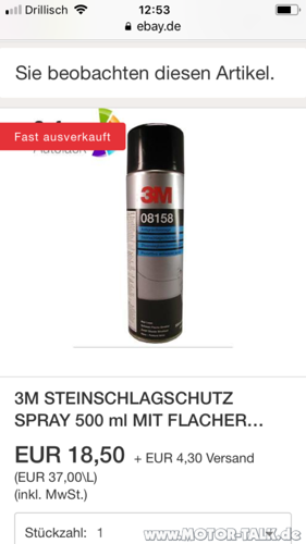

Ich greife das Thema nochmal auf - auch wenn der Thread uralt ist.
Mir geht es nicht um das Überlackieren von C4-Schwellern, eher, welches Original-Material benutzt wurde.
Es handelt sich offensichtlich um eine sehr elastische Beschichtung, die auch kleinere Steinschläge verträgt, ohne das die korrosionsschützende Wirkung verloren geht.
In der Zwischenzeit - und wir reden heute in 2018 von immerhin mehr als 20 Jahren, die eine solche Beschichtung auf dem Buckel hat, sind bei vielen C4's Stellen unterwandert und lassen sich "abziehen", nicht ohne dem Besitzer ein meist unerwartetes Bild von fortgeschrittenem Rost zu geben.
Bekannte Stellen sind die Wagenheberaufnahme vorne und die Endspitze des Schwellers hinten am zum Radhaus hin.
Meine Frage ist nun, wie und mit welchem Material bessert man nun solche Stellen aus? Einfach handelsüblichen Unterbodenschutz drüberzupinseln ist m.E. zu kurz gesprungen. Entrosten, grundieren und lackieren - evtl. mit Epoxy - wäre eine der ersten Maßnahmen, aber auch dann fehlt noch eine Schlagabsorbierende Schutzschicht.
Wer hat Erfahrungen mit dem Thema gemacht oder wer kann gute Ratschläge dazu geben?
Nennt sich Steinschlagschutz . Gibt es von einigen Herstellern , auf Kautschuck Kunstharzbasis als flache und hohe Strucktur.
8577a2a7-191e-4f9a-837e-78e0ffc9a6f3
nur keinen Steinschlagschutz auf Bitumenbasis dafür nehmen .... die härten nicht vollständig aus und sind nicht überlackierbar.
3M ist schon sehr guter und teurer Hersteller .... geht aber auch Presto, Holts , Carfit (Hausmarke von Norma ) und etliche andere Marken
ich selbst nehme oft den von NORMA wenns im Angebot ist (2.99 die Dose) oder den von Ludwiglacke falls ich dort Farbe fürs Auto hole ( haben sehr gute Qualität und auch sehr guten Kundenservice/Beratung)
