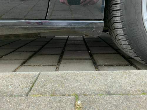

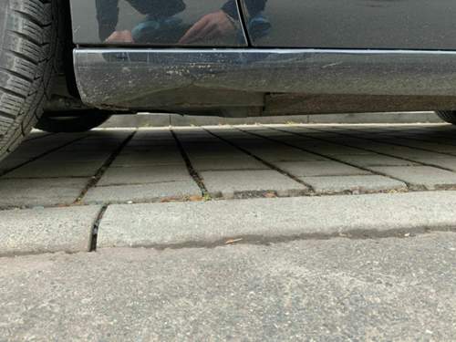

Ich habe absolut keine Ahnung wann das passiert sein soll?! Sieht nach muttwillig aus, oder?
Würde es reichen den Schweller einfach auszutauschen? Bekomm ich selber die Beule hinter dem Schweller weg? Wo bekomm ich den und wie montier ich den ab und an?

Servus,
Hab heute mein autogewaschen und aufm
Weg zum guten Kfz gemerkt, das da was nicht stimmt und dort eingedrückt ist. Naja mal hingelaufen geschaut gemerkt, das es eingedrückt ist. Leider weiß ich nicht mehr von wo, da ich das Fahrzeug beim Ferienhändler im September 2019 erworben habe, zwischenzeitlich die Reifen wechseln lassen hab, der Wagen ein bremsflüssigkeits Wechsel bei Audi hinter sich hatte und durch Garantie beim Händler was an der Heizung repariert wurde, dies geschieht aber nur im vorderen Bereich des Motorraumes.
Leider weiß ich nicht was ich jetzt machen soll.
Vom fähigen Karosseriebauer rausziehen lassen. Die heften eine Ausziehhilfe an und versuchen den Schweller herauszuziehen.
Wenn nichts geht wird ein neuer eingeschweißt.
Hast du Vollkasko?
Da hat jemand die beiden Stempel der Hebebühne (oder den Wagenheber) nicht an der vorgesehen Stelle unter dem Falz angesetzt.

Du kannst denen jetzt gar nichts mehr nachweisen. Der Schaden kann ja überall entstanden sein.

Ich würde bei der Gelegenheit direkt mit den Schwellern auch den Unterbodemschutz erneuern lassen .
Ich habe ihn 2020 neu machen lassen in einer Lackiererei, die auch Oldtimer im erbärmlichsten Zustand (2CV) sowie Rettungswagen, Einsatzwagen und Wohnmobile restauriert / instandsetzt. Sie sagten es wurde Zeit.
Leichter Rost war an einigen Stellen und an den Schwellerenden zum Radlauf hin, da wo der Dreck von den Rädern hingeschleudert wird.
Ich habe eine Fotodokumentation bekommen. War schon erstaunlich wo es zu blühen beginnt. Wagen ist von 8/2008.
Würde ich direkt mit den Schwellern kontrollieren lassen und ggfs. mitmachen lassen.

Dafür muss die Plastikbeplankung unter dem Wagen ab. Sonst siehst du wenig.
