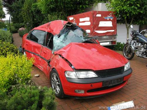

hallo, ich habe da ein problem mit meinen vectra bj98 x18xe. ich hatte mit den wagen im winter die kontrolle verloren und hatte 3 "pinguine" ( die weiß schwarzen) mit der fahrertür mitgenomm. infolge dessen kamm natürlich der seitenairbag raus. jetzt steht bei mir im juni tüv an. hatte schon nach nen neuen sitz gesaschaut und bin fündig geworden. hab ja nen sportmodell und die sitze kommen aus einen 99er sportmodell. es wurde mir gesagt bei opel das die problemlos passen müssten. stimmt das? auf was muss ich bei den neuen alten sitz achten?wegen gurtstraffer und so...kenn mich mit sitzen überhaupt nicht aus. muss ich dann auch das airbag stuergerät in der tür austauschen?
denke mal: batterie abklemm, alter sitz raus und neuer rein und batterie anklemm und fertig...und fehler wenn er noch angezeigt wird beim foh löschen lassen.
oder denke ich da zu einfach???
danke euch

Zweitens nicht falsch verstehen aber du scheinst gar keine oder kaum Ahnung von Airbagssystemen zu haben! von daher würde ich dir empfehlen das schön machen zu lassen da es sich um PYROTECHNISCHE Einheiten handelt somit um SPRENGSTOFF! machst du was falsch kann es extrem ÜBEL enden!
solltest du die kompletten Sitze tauschen ist das u.U. vertretbar. -> Suchfunktion da steht alles wie man Sitze bzw. deren Konsolen tauscht!
ob der Crashsensor neu muss weiß ich nicht genau ich meine aber schon (bitte nicht drauf festnageln)
Fehler beim FOH per TECH2 löschen lassen und schauen das keine neuen Fehler erscheinen und im Fall der Fälle alles funktioniert!
MfG Flo
ich sehe das mit dem Austausch des Sitzes ein wenig anders, und finde es weit weniger dramatisch...
Wichtig ist, vor Arbeiten an den Airbageinheiten das System komplett Stromlos zu machen, d.h. die Batterie abklemmen, und die Batteriepole kreuzen, und die dann möglichst noch "auf Masse legen" (Nicht Minuspol der Batterie !). Grund : in den STG sind z.T. Kondensatoren enthalten die Ladung (Strom) speichern, so auch im Airbag STG, diese müssen vollständig entladen werden, was mit o.g. Maßnahme erreicht wird. Restladung könnte sonst zu ernsthaften Problemen führen !!!
Dann sämtliche Steckverbindungen lösen, Sitz wie hier im Forum schon beschrieben ausbauen.
Den anderen Sitz entsprechend einbauen, Kabelverbindungen komplett herstellen...
Batterie nicht (!!!) vor Austausch des Crashsensors anschließen ! Der Sensor ist ein sog. Druckdifferenzsensor, darin enthalten ist eine Membran die beim Seitenaufprall auf den Druckanstieg reagiert (Sensor und Tür bilden eine geschlossene Einheit, deshalb ist es bei Arbeiten an der Tür immer extrem wichtig die Folie wieder dicht zu verkleben !). Die Membran kann durch das auslösen (muss aber nicht) zerstört sein, der Sensor muss dann gewechselt werden.
Prüfung ist möglich, weiß jedoch so "aus der Hüfte" nicht 100% wie es funktioniert.
Wenn also der Sitz und der neue Sensor verbaut wurden, und alles ordnungsgemäß zusammengebaut ist (Sitz Steckverbindungen, Sensor Tür), dann erst die Batterie wieder anschließen, Airbag STG via OBD Adapter oder beim FOH zurücksetzen lassen (entriegeln + Fehler löschen).

Im Airbag-STG ist jetzt Dump vom Crash gespeichert!! Da kann man 20 Airbags verbauen, es kommt entweder wieder zum Fehler oder im schlimmsten Falle löst Airbag wieder aus.
Ich kenne Leute, denen sind die Airbags nach dem Tausch hochgegangen...
Abhilfe : neuen Dump einspielen (kriegst DU einfach so nicht hin 😉 ) oder Airbag-STG ohne Crash-Dump einbauen.

Zum Thema Batterie abklemmen hab ich da meine eigene Philosophie, die man gerne in der Luft zerreissen kann:
Das Airbagsystem hat eine Schutzschaltung, die versehentliches Auslösen unterbinden soll. Ich lasse die Batterie bei Arbeiten am Airbag grundsätzlich angeklemmt, da ich der Meinung bin, dass nur dann diese Schutzschaltung greift, falls man sich mal verhaut.
Ich hab StG getauscht + an den Kabeln rumgelötet ohne die Batterie abzuklemmen und fühlte mich dabei sicherer als mit abgeklemmter Batterie...
Man darf halt nur die Zündung nicht einschalten.
