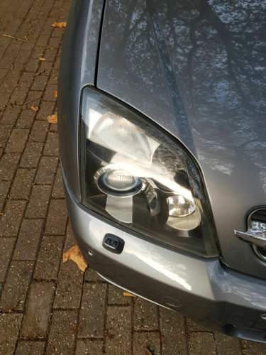

Moin Bonny
hat das Fahrzeug schwarze Hauptscheinwerfer und
schwarze Nebelscheinwerfer ?

Die Scheinwerfer sind hell würde ich sagen. Bild häng ich an
Der Scheinwerfer

@Bannie87 schrieb am 2. November 2021 um 10:28:51 Uhr:
Der Scheinwerfer
Das sind die Schwarzen von der Sport Ausführung.
Die normalen sind komplett in Chrom innen.
Bannie,
das ist ein seltenes Fahrzeug,dein Vectra!
der wurde nur als Modell von ca 07/2004- 12/2004 produziert .
das ist keine reine Sportvariante ,
sondern das relativ unbekannte "Kampagnenmodell-2005" !
Merkmale sind ein Vormops mit teilweise Außen-und Innenausstattung,
vom GTS und teilweise vom Facelift .
Sitze könnten Stoff Texas Anthrazit oder Stoff Malta Anthrazit sein.
innen die silbernen Schienen der Innenausstattung sind Gebürstet,
nicht Hochglanz poliert !
dunkle Hauptscheinwerfer und dunkle Nebelscheinwerfer ,
Hauptscheinwerfer bei Dir sind die seltenen,verstellbaren Xenon mit
Kurvenlicht ,wenn ich den blauen Ring um die Linse richtig sehe!
es könnte eine "Edition" als Variante sein ,
aber eigentlich ist es das "Kampagnenmodell -2005",
was keiner kennt.
es war vom Vormops als "Zwitter" mit teilweise der Technik
vom Facelift ausgestattet .
mfg
