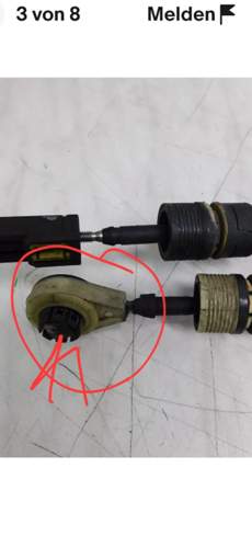

Hallo benötige dringend hilfe, es geht um unseren Family Ford Galaxy wa6.
Das Seil bzw die Buchse für die Scahltung löst sich im Motoraum am getriebe.
Habe festgestellt das Plastig von der Buchse das auf die Kugel geclips wird ausgeleiert ist.
Meine Frau ist wieder einmal liegengeblieben.
Gibt es da ein ersatzteil den man austauschen kann ohne das ganze Seil auszubauen.
Beste grüsse
Buchse seil

Die Teilenummer für den gesamten Seilzug ist 1750704 leider gibt es das bei Ford nicht einzeln.
Evt gibt es eine Alternative aus dem Zubehör.
