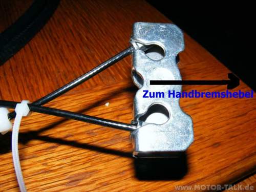

meine Seile am Focus 1.8 Tdci Bj.2002, mit Bremsscheiben hinten, sind fest. Zumindest auf der linken seite.
Wollte mir ein ersatzteil im Internet bestellen und habe zwar welche gefunden aber unterschiedliche.
Die einen haben zwei längen: L1/L2 1765/1585 mm
Link: http://cgi.ebay.de/.../360360920770?...
Die anderen haben gleiche länge: Länge 1770 mm Länge 2 1770 mm (ATE)
Link: http://www5.kfzteile24-shop.de/100635-autoersatzteile.html
Hat mir vieleicht jemand eine Ford vergleichsnummer oder kann mir sagen welche ich davon brauche?

Antwort auf Hauptfrage !
Zwei Bowdenzüge haben eine unterschiedliche Länge- Der längere davon geht hinten von Bremscheibe zu Bremsscheibe
und wird in der Mitte des PKW - Unterbodens mit einer Umlenkwippe geteilt und das andere geht einfach zur Handbremse.
Das brauchst Du nicht unbedingt tauschen.
Bitte kein Öl - wenn es nicht Säurefrei ist..... in den Mantel des Bowdenzugs laufen lassen !!!!
Mantel frist es von innen her auf , geht auch schnell.... selbst erlebt (nicht am PKW )
Viel Erfolg !!
Ach ! Und Du solltest Dich langsam abnabeln (äh abnippeln)
Etwas muss ich berichtigen!
Es sind tatsächlich Seile für den Focus im Handel, wo die beiden Seile verschieden lang sind. Damit ist nicht das 15 cm lange Seil zum Handbremshebel gemeint.
Es sind tatsächlich 2 Seile, mit dem Kurzem also 3 Seile.
Alle drei Seile sind in einer "Wippe" eingehängt !
Beide im Handel erhältliche Versionen passen, ist egal, ob ein Seil ein paar Millimeter länger ist.
Achtung: Focus mit Trommelbremsen haben wieder andere Seile, da ist nur das Kurze zum Hebel baugleich !
