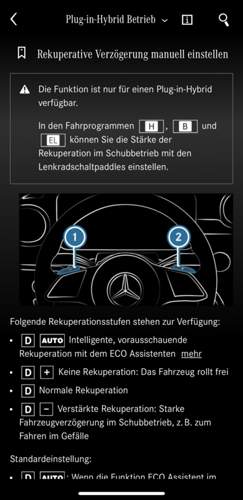

Was finde ich doof: Bremsen kann man irgendenwie nicht konstant. Es rucket immer etwas, wenn er die Gänge runterschaltet. Beim starken bremsen muss man auch ordentlich reintreten.
Ich würde mir wünschen, dass man die Rekuperation verändern kann.
Wir fahren seit 3 Jahren einen E-UP in der höchten Rekuperation kann man, etwas vorrausschauend gefahren, im one paddle drive unterwegs sein. Das ist nochmal geiler und gewinnt mehr Strom zurück.
Ich glaube im Benz vernichtet man leider zu viel Bewegungsenergie in den Bremsen
Du kannst im vollelektrischen Modus mit den Schaltpaddles die Rekuperation ändern (D-, D, D+) ob es in anderen Modi auch geht weiß Ich nicht. Ist mir bei der Probefahrt aufgefallen. Hatte das Gefühl das er in D- sehr stark rekuperiert.
@dune23 schrieb am 23. Dezember 2023 um 10:39:38 Uhr:
Auch beim 206er PHEV kann man die Rekuperation manuell einstellen. Solche Geheimnisse - und vieles mehr - stehen in der Bedienungsanleitung.
Die geheimnisvolle BA
