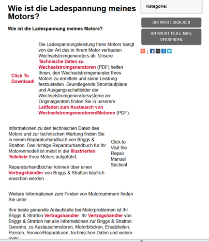

Ich wüsste nicht, dass die Batterien von Briggs&Stratton Motoren während des Betriebes geladen werden.
Wie sollte das gehen?
Der Anlasser, der evtl. noch als Lichtmaschine agieren könnte, ist bei laufendem Motor ausgespurt und eine gesonderte Lima geschweige denn einen Laderegler habe ich noch nirgends an einem solchen Motor gesehen. Der Motor läuft - wie bereits mehrfach gesagt wurde - auf Magnetzündung. Mehr ist da m.E. nicht.

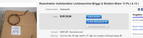

Vielleicht nicht alle aber viele. Und ich würde sogar sagen die meisten bei Aufsitzrasenmähern. Da wird schon die "Batterie" bei laufendem Betrieb geladen.
Die "Lichtmaschine" sieht anders aus als man sie vom Auto her kennt.
