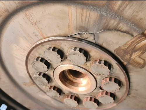

Servus. Mein xc bringt mich um den Verstand.
Ruft meine Frau an , das Auto ist so laut, sie hört die Musik nicht mehr.
Ich hab gesagt, schau ob der ölstand passt und komm heim.
Joar. Ölstand passt. Vom Geräusch her hab ich sofort gesagt der Auspuff ist abgebrochen.
Tja Pustekuchen. Das Geräusch ist vor dem Motor und nicht hinter dem Motor! Es hört sich aber nicht wie ein mahlendes Lager an. Turbo arbeitet beim gas geben.
Ich habe jetzt schon einige Einträge gefunden von wegen hydrostößel. Nur ob die solch ein Geräusch produzieren können??
Könnte das von den Nockenwellen kommen? Der letzte Motor ist ja wegen den gebrochenen Nockenwellen brücken gestorben...
Was denkt ihr ?
Achja, 2,4 l D5 motor mit 120kw 163ps

Hier mal ein Video vom Start. Der harte laut kommt ab der ersten Umdrehung. Haltet ihr es für möglich, dass ein hydrostössel das Geräusch macht? Und ja @ Lake Simcoe , er läuft nur auf 4 Töpfen. Wenn ich Gas gebe könnte man meinen , er wird ruhiger, aber ich denk das macht die drehzehl aus
Meine Meinung:
Verdeckter und somit defekter Injekor.
Hör dir mein Video mal zum Vergleich an.
Mach ich dann gerne. Aber jetzt kommt's ! Wenn ich mit der Knarre und der 30er nuss den Motor durch drehe, kommt erst kein Geräusch und dann nach einer Umdrehung kommt tack tack! Dann wieder nix und wieder tack tack. Das muss doch fast ein ventil sein. Oder pleuel abgerissen

Fehler gefunden!
Das ist jetzt genau was??
Kenne ich….. hatte genau dasselbe.
Bei mir hörte es sich so an:
https://youtube.com/shorts/qk1cdZkUlkI?feature=share
Mein Mechaniker meinte, da wird mal einer den Wandler beim anschrauben verspannt haben.
@Marienleuchte schrieb am 31. Juli 2021 um 19:50:21 Uhr:
Die Schwungscheibe.
Das bauteil das die Kurbelwelle mit dem getriebe verbindet. Und der Anlasser tut seine Dienste auf dem nicht zu sehenden zahnkranz

Exakt genau so hörte sich das an
Naja, 16 Jahre alt. Und es ist ja nur ne blechtafel. Ne teure
Also eine etwas kostenträchtige Instandsetzung?!!!
Die Scheibe 350 , zahnriemensatz 200, wasserpumpe 60-160, wellendichtringe, umlenkrollen , gegenhalter usw lässt die Bestellung auf 850 Euro anschwellen. Dann möchte ich die injektoren noch überprüfen lassen. Da weiss ich aber noch keine seriöse Adresse.
Fakt ist: kauf ich noch nen Motor für 1000 Euro aufwärts, kann es das gleiche fass ohne Boden wieder werden. Deswegen wird der jetzt neu abgedichtet
