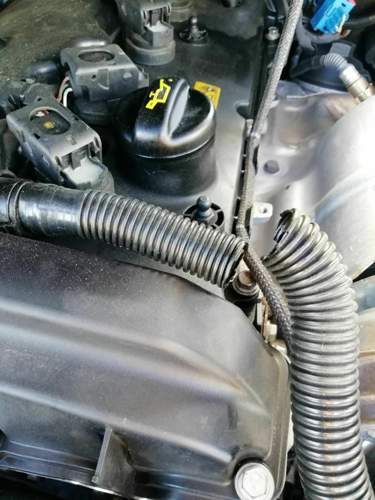

Themenstarteram 25. September 2018 um 14:54
Gerade bei einem befreundeten Kfz Meister mal gucken lassen. Ein gebrochener Schlauch könnte die Ursache für das Ölen sein.

@Cleandevil schrieb am 25. September 2018 um 16:54:58 Uhr:
Ich bin weit davon entfernt Ingenieur oder KFZ-Techniker zu sein, aber wenn das was mit Öl zu tun haben sollte dann trink ich nen Liter..
