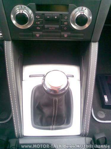

Hallo liebe A3 Freunde, ich bin durch Zufall bei Ebay auf folgende Auktion gestoßen Klimabedienteil. Mich interresiert hier eher das Bild als die Auktion.
Ich finde das Interieur super gelungen und wollte wissen obs das Serienmäßig gibt (was ich eher nicht glaube) und ob man Bsp. diese 3eck Lochhalter die man auf dem Bild mit weißen Nähten sieht irgendwo mit dem gleichen Leder bekommt oder ob das Selfmade ist. Vllt. habt ihr auch ein paar informationen über das Bedienteil.
Ich finde das Design sehr gelungen was meint ihr dazu?
lg Stefan
Ps: Ich hätte auch gern die Bilder angehängt wusste aber nicht ob das rechtlich gesehen iO. ist

Die Möglichkeiten sind unbegrenzt, einfach überziehen lassen.
Kostet 100 - 150€ beim Sattler.

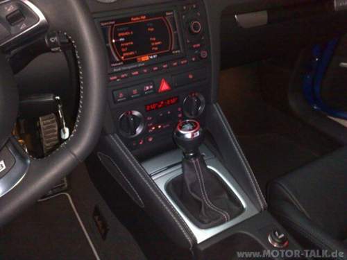

meine sehen ähnlich aus und klimschalter sind aus einem tt²...

na wo die wohl herkommen....

Und zum Klimabedienteil: Da sind die Led`s einfach geändert worden ? Und was ist mit den Reglern kann man die irgendwo kaufen oder sind die Selfmade
Man benötigt ein Klimabedienteil von TT. Die "Regelknöpfe" kann man nicht einfach abziehen wie bei
einem alten Radio.
Das Klimabedienteil muss geöffnet werden um mehrere eingerastete Kunststoffnasen entriegeln zu können
damit die Regelknöpfe frei werden.
Die Knöpfe sind im Prinzip Ringe mit einer eigenständigen Kunststoffscheibe welche die beleuchteten Klimaregel-Symbole
kopfseitig trägt.
Diese Scheiben müssen lackiert werden weil die Symbolik vom TT nicht zur A3 Funktion passt.
Ich finde der Aufwand ist recht groß und das Ergebnis bescheiden zumal das Design nicht wirklich zum A3 passt.
Um ein stimmiges Gesamtbild zu bekommen müssten der Schaltknauf und die Lüftungsdüsen auch vom TT
nachgerüstet werden.

Also wie bei mir...
