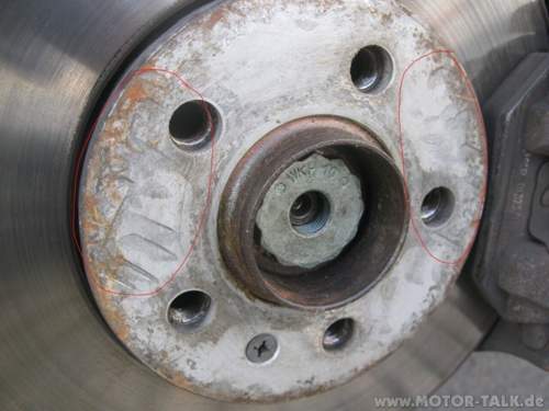

Liebe Polo 9N Gemeinde,
nachdem unserer Polo komische Geräusche beim Bremsen machte, habe ich das Rad abmontiert. Darunter entdeckte ich recht viele Einschläge auf der Bremsscheibe. Da hat einer mit dem Hammer kräftig zugeschlagen!
An dieser Seite (Vorderachse RE) wurde die Feder wg. Federbruch erneuert. Das wurde übrigens bei einer VW-Werkstatt gemacht. Hut ab!
Schaut euch das Bild an ...

wirklich Hut ab, bin gespannt, wann das Radlager sich melden wird! Prüfe mal das Radlagerspiel, wenn dein Reifen wieder drauf ist. Derjenige hat wohl gedacht, hau drauf, ist nicht mein Auto.
Erst am Freitag stand ich in einer Autowerkstatt, da wurden mit brachialer Gewalt auf der Hebebühne nebenan die Felgen mit dem Vorschlaghammer gelöst, weil sich die Mittenzentrierung mit der Felge "zusammenschweisste". Es war allerdings der Autobesitzer selbst, er schaute zu mir rüber und meinte: "macht er schon immer so, es lässt sich nicht vermeiden". Ich zeigte ihm meine Tube Liqui Moly 3077 Bremsen-Paste, die ich schon seit Jahren verwende und ich das Problem nicht mehr habe. Irgendwie war ihm das aber egal, da er die getauschten Felgen genauso ohne Schmiermittelchen wieder draufmachte. Oder er verstand mich falsch und dachte er müsste die Paste auf die Bremsscheibe schmieren.😁
Manche sind unbelehrbar und wollen nicht dazulernen.
Nun was willst du tun? Reklamieren? Solltest du! Mach ein Ausdruck vom Foto und fahr hin.

Unabhängig davon ob diese Abdrücke vom hohem handwerklichem Geschick zeugen: was haben diese Abdrücke mit den Bremsgeräuschen zu tun ????
Was ist nun das Ergebnis mit den komischen Geräuschen beim Bremsen?
Zu der Sache mit dem Entfernen der Räder vom Fahrzeug, hier hilft nur
eine gründliche Radnabenreinigung. Hierfür gibt es Spezielle Reinigungs-
aufsätze für Bohrmaschine oder Akkuschrauber, kleiner Winkelschleifer
mit aufgespannter Drahtbürste tut`s auch. Die Felge wird in der Mitte
zentriert. Ist nun die Radnabe verrostet, sitzt die Felge bombenfest
auf dieser fest. Eine dünne Fettschicht nach dem Reinigen auf die
Nabe läßt das Problem so schnell nicht wieder auftreten.
Gruß Werner
Die Bremscheibe ist jetzt krumm ... beim Bremsen rubelt es ganz schön.

Das geht nicht. Du schlägst die Scheibe an der gezeigten Stelle gegen einen festen Untergrund(Radlager). Da geht nichts krumm. Ist meine Meinung.
doch das geht, du kannst die Scheibe mit samt der Nabe zerstören, so dass beides nicht mehr 100% rund läuft! Es könnte auch sein, dass der "VW-Spezialist" einmal voll auf die Kante der Bremsscheibe vorbeigehämmert hat, alles nicht auszuschliessen, wenn man sich sowas ansieht.
Die Bremsscheibe ist verzogen und mit Sicherheit auch die Radnabe, du musst die Radnabe neu vermessen lassen und so wie es aussieht auch austauschen lassen. Wenn die jetzt nur die Bremsscheibe laienhaft wechseln, wirst du evtl. das gleiche Problem immer noch haben, da sich die neue Bremsscheibe auf der verzogenenen Radnabe anpassen wird. Das ist auch der Grund, warum viele das leidige Rubbeln der Bremse nicht los werden, auch wenn bereits die dritte neue Bremsscheibe verbaut wurde.
Hier mal ein Beispiel wie eine Radnabe vermessen wird, falls die in der Werkstatt es nicht wissen (wollen).
http://www.motor-talk.de/forum/s6-hp2-bremsen-flattern-t4384238.html#post36073147
Bin mir zwar nicht sicher, aber der Knecht, der sich die Felgen mit dem Vorschlaghammer von der rostigen Radnabe demontierte, weil er nichts einschmiert (habe ich hier im 2.Beitrag beschrieben), wird mit Sicherheit auch Probleme mit rubbelnden Bremsen bekommen, da ich mir gut vorstellen könnte, sich durch diese hirnlose Aktion die Radnabe verziehen könnte.

dadurch, dass ich die Reifen nicht mit dem Vorschlaghammer selbst wechsle, weil ich immer einschmiere, und diese immer mit Drehmoment RICHTIG angezogen werden, habe ich selbst nach 330tkm an meinem alten Audi C4, wie auch unser Polo, keine Probleme mit rubbelnden Bremsen. Mit RICHTIGEN Drehmoment meine ich, das ich sehr oft gesehen habe, wie die Werkstätten ganz schnell die Schrauben mit dem falsch eingestellten Schlagschrauber bis zum Anschlag anziehen und dann demonstrativ mit dem Drehmoment ringsum durchknacken, an Schrauben, die eh schon viel zu fest angezogen wurden. Zu Hause angekommen, musste ich die viel zu festen Schrauben mit brachialer Gewalt lösen und dann mit dem richtigen Drehmoment wieder befestigen. Auch dadurch können sich die Radnaben verziehen.
