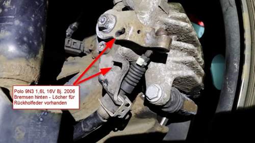

Bremsen wurden vor kurzem hinten erneuert mit Brembo Sport Max Scheiben und ATE Ceramic Belägen, die Kombination ist gut belastbar und funktioniert sehr gut (besser als Serie), Bremssättel wurden beibehalten, alles ordentlich gereinigt und auf Funktion geprüft, Abdichtgummis ok, Handbremshebel und Bremskolben sind leichtgängig, ebenso die Handbremsseile. Das Tragbild der Bremsscheibe sieht auch sehr gut aus.
Hin und wieder ca. 1x die Woche kommt es dennoch vor, dass der Handbremshebel rechts nicht vollständig bis zum Anschlag zurückgeht. Man merkt eigentlich nichts davon, erst wenn ich nach der Fahrt die Hand an die Felge halte, erkennt man, dass die Felge warm ist, ansonsten bleibt sie kühl. Schaue ich nach dem Handbremshebel, sehe ich gleich die Ursache, der mal wieder nicht vollständig zurückging. Wenn ich mit dem Daumen leicht nachhelfe geht dieser sofort ordentlich in die Ausgangsstellung zurück.
Die Bremse schleift nur leicht mit, wird nicht heiß, man riecht nichts, ist aber dennoch wärmer als auf der anderen Seite, wenn der Hebel mal wieder hängt. Dieses Problem ist mir schon seit Monaten vor dem Erneuern der hinteren Bremsen aufgefallen.
Nun habe ich mir den Kram genauer angeschaut und vermisse am Polo Bremssattel die Rückholfedern. Die Löcher dafür sind vorhanden, siehe Bild unten von unserem Polo-Bremssattel.

das zweite Bild - wurde mit Übersicht 2 beschriftet.
Ich denke, dass die zusätzlichen Behelfsfedern das Problem lösen könnten, damit der Handbremshebel zuverlässiger zum Anschlag zurückstellt.

Polo-9n3-1-6l-16v-bremsen-hinten-loecher-fuer-rueckholfeder
da kannst alle Federn verwenden welche an den Lucas Bremssattel passen.

genau, ich hab die auch dran, ebenfalls mit 7H.... teilenummer bestellt. vorsicht, die sitzen stramm drin.
evtl. ist bei dir dann der sattel irgendwann ganz hin, ich hatte die federn ca 1 jahr drin und irgendwann ging der der klelne hebel am sattel nicht mehr zurück in die ausgangslage -> sattel neu
Feder eingebaut (siehe Bild), funktioniert gut, ich konnte die Feder mit der Hand ohne Werkzeug einclipsen. Zuerst im Handbremshebel einhängen, dann mit bisschen Kraft die Feder ins Langloch eindrücken, fertig. Sitzt wirklich stramm, ist aber gut so, denn der Handbremshebel geht nun satt bis zum Anschlag zurück.
Feder 7H0615295A wird links FS eingebaut, 7H0615296 passt rechts BFS, stand nicht auf der Verpackung drauf, musste ich raustüfteln, sonst hätte ich eine Minute weniger gebraucht. Weiß nicht mehr genau, ich meine, dass gerade Teilenummern generell rechts bedeutet, ist mir im Nachhinein eingefallen.

ich werde bei jedem Sommer-Winter Reifenwechsel prüfen, wenn die Bremssättel noch 3 Jahre durchhalten, werde ich die präventiv tauschen.
Polo-9n3-1-6l-16v-bremsen-rueckholfeder-eingebaut
Lass dem Sattel ruhig ein bisschen Liebe angedeien bei jedem Radwechsel.
Messingbürste und bisschen WD40 zur Dichtung des Hebels. Dort dringt Dreck ein und dann ist der Hebel fest.
Könnte man natürlich komplett reinigen aber einen neuen verbauen ist schneller gemacht.

nachdem der TÜV die schwergängigen Handbremshebel an den Zangen bemerkt hatte - aber nicht wußte ob hier Federn drangehören habe ich 2 Federn nachgerüstet - einfach einzuklicken - und alles geht bestens

Beim Polo 1.6 16v von 2008 haben sie die Federn eingespart. Habe sie dann nachgerüstet. Alles funktioniert bestens. Letztes mal beim TÜV dann, hat er die Federn bemängelt und mir in den Kofferraum gelegt. Habe sie dann wieder rein gemacht.

Gab es dafür auch eine Begründung oder hat er die einfach wortlos rausgenommen? 😕
@jan76 schrieb am 19. Mai 2017 um 08:38:37 Uhr:
Das hätte ich aber auch mal freundlich hinterfragt. Das sind Original-Teile, die so mal vorgesehen waren und da hat der TÜV nix zu bemängeln.
Er hat gesagt, es wäre nicht original am Auto verbaut gewesen
Dann hätte ich ihn gefragt, woher er das denn wissen möchte und was er denn denkt, warum die Öffnungen in die die Federn eingesteckt werden denn an den Satteln sind.
