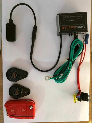

habe heute die Hardware bekommen.
Im Foto sieht man die Größenverhältnisse (habe mal den Autoschlüssel dazugelegt).
Also im Bereich des Sicherungskasten ist der Platz zu knapp für das Modul. Habe heute bei VW nach Massepunkten in der Nähe gefragt - die nächsten liegen unten im Fußraum neben der Einstiegsleiste Fahrerseite (zumindest lt. der Zeichnung, die er mir gezeigt hatte).
Habe heute testweise mal die Sicherung F42 gezogen (lt. Anleitung für die Zentralverriegelung), aber komischerweise hat sie danach noch immer funktioniert. Sollte die nicht „tot“ sein, wenn die Sicherung fehlt?

Hallo ukoenn,
von dem nicht ausreichenden Platz für den SecuKey bin ich auch ausgegangen. Evtl. kann man den SecuKey in dem kleinen Ablagefach - hinter dem sich die Sicherungen befinden - platzieren. Einen Durchgang für das Kabel zu schaffen dürfte kein Problem sein. Was mich stutzig macht ist, dass trotz entfernter Sicherung die Zentralverriegelung immer noch funktioniert!? Eine Verlängerung des Massekabels zum nächsten Massepunkt dürfte auch nicht so schwer sein. Was sagt denn der VW-Händler dazu, dass die Zentralverriegelung trotz gezogenen Sicherung noch aktiviert ist? Die haben doch in der Regel kompetente Autoelektriker am Start die sich mit so etwas auskennen. Auf der Website des SecuKey-Herstellers wird auch immer nur von einer Sicherung im Motorraum gesprochen. Ist dort vielleicht noch eine zusätzliche Sicherung verbaut die mit der Zentralverriegelung zu tun hat??? In der BA kann ich dazu nichts finden. Da ich den Key selbst noch nicht verbaut (und noch nicht bestellt) habe werde ich in Kürze einmal mit dem Meister meines Händlers sprechen. Der hat sich bis jetzt immer als sehr kompetent erwiesen. Wenn ich da Neues erfahren sollte werde ich hier darüber informieren. Vor nächster Woche wird das aber nichts.

ich war heute mal kurz vor Feierabend bei VW - aber richtig helfen konnten die nicht. Ging über: "Diese Sicherung ist gar nicht belegt" bis zu "Das wird alles über das Spannungsversorgungssteuergerät gehandelt". Ich frage mich dann, wozu diese Sicherung da ist - immerhin 40A. Da ich nur einen Tiguan habe, kann ich es nicht gegenchecken. Wäre super, wenn jemand mal schauen könnte, was passiert, wenn er Sicherung F42 zieht (ist ne kurze Sache: Klammer aus dem Sicherungskastendeckel im Motorraum entnehmen, Fach vorm Sicherungskasten links unterm Lenkrad aushaken und dann die Sicherung F42 mittels Klammer ziehen (siehe Bild weiter oben)). Bevor das mit der Sicherung nicht geklärt ist, brauche ich mit dem Einbau nicht weiter fortfahren. Werde morgen auch noch mal meinen Händler deswegen ansprechen.
Den Einbau in das kleine Fach hatte ich auch in Betracht gezogen. Aber, auch das ist ziemlich eng und man muß bedenken, dass die Kabel dahinter jedesmal bewegt werden, wenn man das Fach öffnet und schließt.
