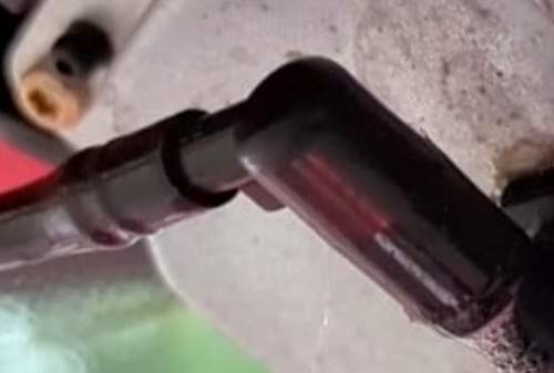

Habe soweit alles abbekommen, abgeschraubt. Nun scheitert es daran, weil es scheint, der Wischeram ist mit der Nabe/Achse eine Einheit. Wie kann man das lösen?
Einfach wie eine Mutter abdrehen geht nicht, da bricht der eher ab, so fest.

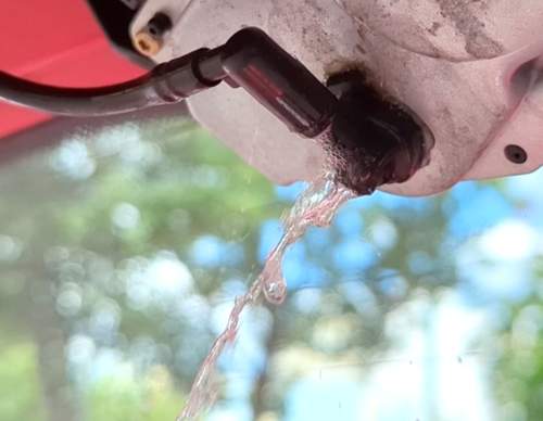

Hintergrund ist, dass Wasser aus der Pumpe, anstatt aus der Düse kommt.
Pumpe öffen wenn Fehler bekannt, so dass Scheibenwischer gar nicht ab muß?
Wasser aus Pumpe läuft
Verschmolzen

Das Wasser läuft durch die Wischerwelle. Normal ist die Düse außen abziehbar. Je nach Wischermotor gibt es die Durchführung (schwarzes Plastikteil) separat zu kaufen.
Der Wischerarm geht normalerweise durch Abklappen und etwas dran rütteln ab. Dann könnte man den Wischermotor komplett ausbauen, was die Arbeit daran erleichtert.

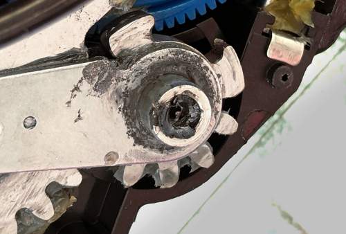

Meinst du dies wäre reparierbar? Versuche nun schon ein paar Tage zu verstehen, was hier gebrochen ist und warum?

Kann man reparieren, kostet nur mehr als ein neuer Wischermotor.

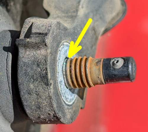

Bei den Bildern gibts doch wohl nur eine Option:
Neuer Wischermotor plus neuem Wischerarm!
Es ist wohl eine Plastik-Achse in der eine Kupferleitung steckt. Sieht aus, als würde das mal verklemmt gewesen und durch Verdrehen gebrochen.
Nun gut, kann man nix machen. Neuer Motor ist unterwegs.
Der Plastikwinkel ist angebrochen. Wasser drückt durch. Kann man den kaufen?

Gerade bei 7zap geschaut. Anscheinend gibt es die Plastikdurchführung durch die Wischerwelle mit dem Winkel nur in Verbindung mit dem Wischermotor. Der Fehler tritt häufiger auf. Bei gewissen Motoren gab es diese Durchführung als Ersatzteil.

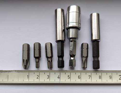

Ich komme ja nichtmal an die Schrauben der Heckverkleidung ran. Da braucht man einen langen Dreher mit 6-Stern dingsbums, weil das tief im Griff sitzt. Alles so gebaut, dass nur eine Werkstatt das machen kann. :-(
Wer schrauben will, braucht dazu nun mal das passende Werkzeug. 😉
So ein Torx T20 Schraubendreher kostet doch nicht die Welt.
Der folgende Satz reicht für den gelegentlichen Privatgebrauch völlig aus.
=> https://www.amazon.de/.../B0CLS24RBM?currency=EUR
