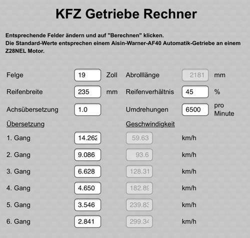

Daraus geht hervor, dass das DQ381 in allen Gängen minimal kürzer ausgelegt ist. Vermute aber, dass der Unterschied zu gering ist, um es zu bemerken. Dazu kommt dann quasi obendrauf noch der 7. Gang, den das DQ250 nicht hat und der die Drehzahl beim Dahingleiten absenkt.
Was noch fehlt, ist ne Angabe zur Achsübersetzung. Unter der Annahme, dass die bei beiden identisch ist, würde ich denken, dass man eher keinen Unterschied bemerkt, bis der 7. Gang zum Einsatz kommt.
Genaueres könnte man mit Hilfe von z.B. dieser Website ausrechnen: https://www.tobias-scheer.de/getrieberechner/
EDIT: siehe Anhang. Ich vermute, dass die Achsübersetzung bei diesen Angaben schon eingerechnet war. Habe sie mal mit 1 angenommen, dann sehen die Werte ganz plausibel aus. Geschwindigkeiten im Vergleich, jeweils bei 6500 U/Min. Der 7. Gang würde da bis gut 390 reichen, rechnerisch.
EDIT2: Sie Werte sind nicht ganz plausibel, die von mir angenommene Gesamtübersetzung is wohl zu lang. Vielleicht liegts auch am Abrollumfang, der Cupra steht glaub ich nur auf 35er Querschnitt, nicht 45er. Aber egal, man sieht trotzdem die Tendenz. Die Unterschiede zwischen beiden Getrieben sind in den ersten sechs Gängen sehr gering.
250
381
Kann man so pauschal wohl nicht sagen, das 7 Gang DSG ist ungefähr 5% kürzer übersetzt, Der Motor hat aber dafür 20 NM mehr Drehmoment. (400 NM, beim 6 Gang war bei 380 Schluss). Dann kommen wir noch auf die Masseträgheit der Räder (Finde die Cupra-Räder leichter als die von meinem S3, hab vom S3 noch nen Satz zuhause) und am Ende aufgrund der steil abfallenden Kombilinie wohl den vorteilhafteren Luftwiderstand für den Cupra..
Joa, also mir ging’s jetzt rein um die Übersetzungen der einzelnen Gänge. Mehr kann man anhand der o.g. Zahlen ja erst mal nicht beurteilen. Da ist die Abweichung übrigens jeweils deutlich kleiner als 5%, mit Ausnahme des 3. Ganges, da sind es sogar 6%. Wenn ich mich jetzt nicht völlig vertue, lerne da auch gerne dazu... 🙂
