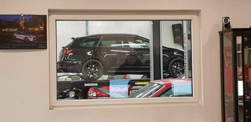

Bin doch nicht zu Brock gefahren. War in Hagen bei einem Felgenhändler, hat mir die V1 Wheels 8,5x19 ET45 mit 235/35 19 Pirellis drauf gemacht. Trotz gutachten BW7 (nicht für 370mm Brembo und angeblichen Karosseriearbeiten war ich beim Tüv, die haben alles gecheckt und gesagt es passt alles problemlos. Habe da nochmal 51 Euro bezahlt und jetzt bin ich durch mit dem Thema.
Bekomme irgendwie kein 2. Foto geladen.
20200123
20200123
Für mich die beste Kombination für den Winter
Ist extrem wenig Platz zum Sattel aber passt.
