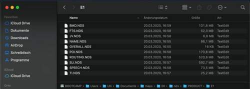

ApplicationSoftwareVersionNumber="1520"
PartNumber2="5NA919866BG"
PartNumber3="5L0051236CD"
PartNumber4="6P0919866BP"
PartNumber5="7CE919866BG"
SystemName="ECE AS 2021"
Die Dateien sind vom 20.03.2020 und die Version heisst 1520
Dateien vom 20.03.2020

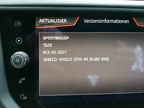

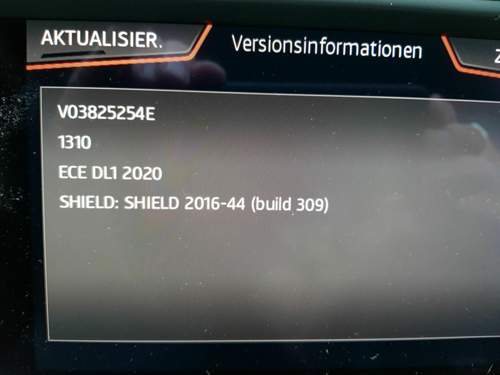

Displayinfo aus meinem Arona der neuen Version & alten Version RM
Vers-info-display2020-11
Version-vom03-02
