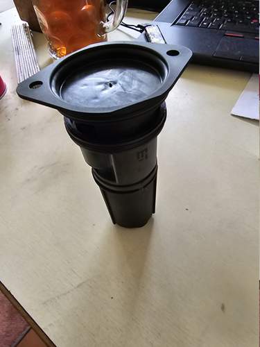

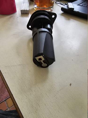

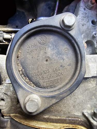

Moin zusammen
Weiss ja nicht ob das problem bei euch immer noch besteht..
Hatte genau das gleiche problem .
Habe das problem bei mir aber gelöst .
Habt ihr mal das kurbelwellenentlüftungsventil getauscht?
Denke mal daran hat keiner gedacht ....kostet ca. 17 euro in e....
Das sitzt wenn man vorm motor steht hinter dem ölfilter.das ist der runde deckel mit den 2 schrauben ..wenn das nämlich zu ist bzw zu alt und dann hat man diese symthome.sollte man bei jedem ölwechsel mit tauschen
Gruss joe
Das ist das ventil
