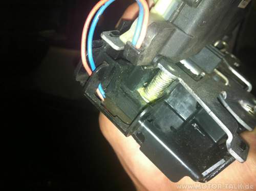

Wie war/ist der Mikroschalter jetzt befestigt? Geschraubt oder wie? Kann man nicht sehr gut auf den Bildern erkennen.
Kannst du mir auch mal ein paar Maße geben vom Schalter? L*B*H

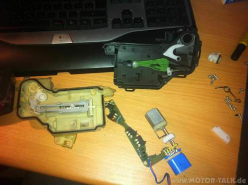

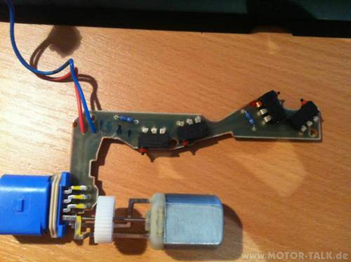

Du hast genau 5 Mikroschalter in dem Türschloss. Jetzt kann ich auch verstehen, warum die Werkstatt immer das ganze Türschloss austauschen will,
Wenn der eine schon defekt geht, dann kommt bst auch irgendwann einer der anderen 4 drann.
also der eine Schalter ist nur gesteckt
Maße ca 21x13x10
ok. jetzt ist5 der Groschen auch bei mir gefallen
das sind die die in deinem Ebay link sind
hab misch schon gewundert warum der eine der nicht in dem Gehäuse sitzt ganz anders aussieht

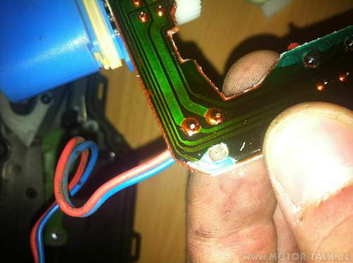

Also ich denke mal das es ja der Mikroschalter ist, wo das blau rote Kabel drann ist. Wenn der nur gesteckt ist, dann ist das ja ne einfache Sache.
Und wo genau sind die Bohrungen im Schalter mit Durchmesser evt?
ja der Schalter ist gesteckt
aber die Kabel sind aufgelötet
Um daran zu kommen musste ganz zerlegen
Ich finds nicht einfach
Pass auf beim zerlegen
Sonst weißt hinterher nicht mehr wie es zusammen bauen musst
Welche Bohrungen meinst du???

Sondern 2 Nupsis mit denen der MS ans Türschloss gesteckt wird
Deine Maße passen zu den 4 MS in dem Gehäuse
der außen an den Kabeln ist etwas größer und sieht anders aus
