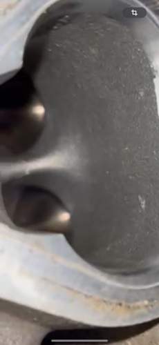

Könnten auch verkokte Einlaßventile sein. Einfach mal etwas Synthetikoel, aschefrei verbrennend, in den Tank schütten. Das reinigt die Einlaßventile.
Die sind mehr als Pico…
Mehrfach Ventilreiniger reingemacht…
Habe den Motor eig schon komplett auseinander gehabt, außer halt Kopf runter und Co….
Anbei Bilder..
Kompression und Druckverlust i.O..
Anbei Bilder aus dem Ansaugkanal…
Saugrohr neu mit Dichtung alles..
Einlassventile
Einlassventile
Einlassventile
War auch schon in 2 Werkstätten, der Wagen läuft einfach nicht wie er soll…
Schon 3500€ investiert (alles selber machen können) weil Bühne vorhanden und Mechaniker, aber ich komme solangsam an meine Grenzen…
Ich weis, es ist kein neues Auto, aber wenigstens der Motor könnte halbwegs sauber laufen, den Rest hab ich alles soweit machen können….
Ich bräuchte jemanden, der sich mit diesem Motor speziell gut auskennt….
