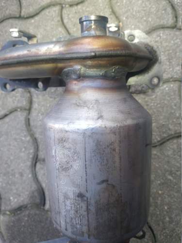

Ich habe das Gefühl, dass der neue Katalysator beim Krümmer undicht ist (Marke BM Catalysts).
Der Katalysator sieht auch nicht gut verarbeitet aus.
Motorkontrollleuchte leuchtet nicht und im Fehlerspeicher steht auch nichts.
Ich würde den gerne zurückschicken und einen anderen Katalysator einbauen, aber ich bin mir nicht sicher, ob wirklich der neue Katalysator das Problem verursacht.

Bau den Müll wieder aus, das Ding ist irgendwo tierisch undicht.
Da kommt wieder der Spruch zum Tragen: Wer billig kauft, kauft öfter.

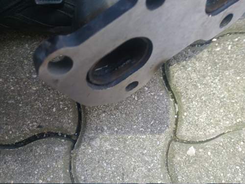

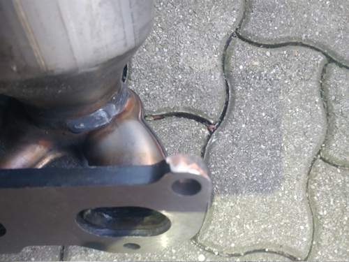

Also ich weiß nicht was die "Blaue Engel" Version von Bosal darstellen soll, aber die Passgenauigkeit war eine Katastrophe. Da war das billigere Teil um einiges genauer. Ich habe die unteren Kanten links und rechts um ca. 2 mm abschleifen müssen, um den Kat überhaupt an den Motor schrauben zu können.
Einen von drei Bolzen am unteren Ende vom Kat, hab ich um ca. 2-3 mm biegen müssen, um die Dichtung über die Bolzen und die Bolzen durch die Löcher vom Flansch am Flexrohr hindurch zu bekommen. Danach wollte ich die Halterung montieren und eine von den drei unteren Schrauben lösen, natürlich ist dann der Bolzen gerissen und nicht nur einer, sondern alle drei.
Einen Startversuch habe ich vorher noch gestartet und eine Runde gedreht, alles lief perfekt, aber die Kupfermuttern haben sich vom Gefühl her nach der Runde an den Bolzen geschweißt.
Mir kommt es vor, als würde ich von allen Seiten nur Ausschussware oder so zugeliefert bekommen.
Langsam ist das zum Verzweifeln.
Eine Reklamation wird nicht weniger mühsam, deswegen überlege ich die Bolzen zu entfernen und durch Neue zu ersetzen.

Der "blaue Umweltengel" soll nur suggerieren, das der Kat die Norm erfüllt.
Und, da die Dinger zu ziemlichen Preisen verkauft werden, wahrscheinlich dem Hersteller mehr Geld in die Kasse spülen...
Ein anderer mit Homologation tut es sicher genauso gut.
Leider auch schön öfter gehabt, das die Dinger von Bosal und Walker nicht so präzise verarbeitet waren.
Die Abgasteile von Ernst sind eigentlich ganz brauchbar.
Wenn da mal was war, waren es Kleinigkeiten wie eine nachzubiegende Halterung oder ähnliches.
Und dieses Suggerieren beinhaltet auch tatsächlich die Erfüllung der Norm?
Muss mich halt darauf einstellen, fast jedes mal irgendwas nacharbeiten zu müssen.
Sollen die Firmen dass in die Beschreibung hinzufügen, dass das Bauteil zum spannenden und spielenden Nacharbeiten gedacht ist und eine Süßigkeit mitliefern, wie bei Kinderüberraschungseiern. Einfach ein schöner Zeitvertreib.
Ich werde dieses mal neue Bolzen raufschweißen, Thema erledigt.
Nur bei einer Sache blicke ich nicht ganz durch. Wie kommt man auf die Idee, eine Schraube mit einer 5.8er Festigkeit, auf einen Kat. zu verschweißen, und dabei Kupfer Muttern mit einer geringen Passung mitzuliefern?
Keine Ahnung was das für eine Legierung ist, aber die Muttern sitzen bombenfest. Mit Schraubstock,Bunsenbrenner und einer Minute draufhalten und größerem Kraftaufwand, tut sich was beim Aufdrehen. Sind das die neuesten Sollbruchstellen?
