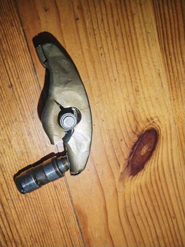

Ich habe folgendes Problem am 1.2 Tsi meiner Tochter.
Steuerkette hat gerasselt. Also alles an Reperatursachen bestellt und ab in Papas Garage. Spezialwerkzeug zum Feststellen der Nocken und Kurbelwelle war auch mit dabei. Erster Startversuch (Nach durchdrehen per Hand) Kein Erfolg. Steuerzeiten wiederholt geprüft,und wieder nichts. Zylinder 1 dann mit Messuhr genau auf Ot gebracht und trotzdem kein Erfolg. Ratlos stehe/stand ich vor dem Motor. Nach dem prüfen ob ein Zündfunke kommt,musste ich feststellen. NEIN wir Funken nicht. Ergo Zündkerzen und Stecker sind recht neu aber es kommt kein Funke an Kann den von jetzt auf gleich die Zündspule defekt sein? Strom 12v liegen am Stecker an.
Wer kann mir Helfen??

Update. Auslassventil Zyl. 1 hat nicht geöffnet. Kipphebel gebrochen. Steuerzeiten haben gepasst.
