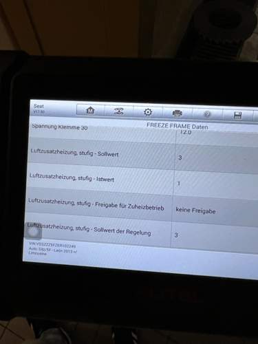

Ich habe mal Screenshots der Messwerte und das Fehlerprotokoll angehängt.

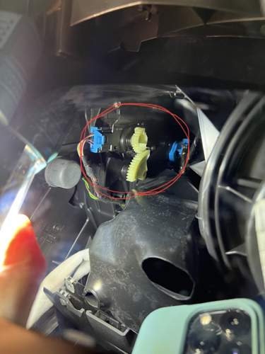

Hallo da-Markus,
Haben soeben die Klappe überprüft, die Klappe dreht von einem zum anderen Abschlag ohne Probleme…
Was könnte noch in Frage kommen?
Hab Bilder hinzugefügt von der Klappe, ist es eh diese? Beifahrer unter dem Handschuhfach
Seat Leon Mischklappe
Klingt erstmal gut.

Wir haben nur OBD als Diagnosetool. Benutzen das Autel Maxipro 880BT.
Der Motor bewegt sich, kann er innen auch gebrochen sein?

Ich habe dir ein Bild angehängt. Motor war zu diesem Zeitpunkt warm.
Ist: 1
Soll: 3
Ist hier der Haken?
Fehlerdetail (ist/soll Unterschied)
