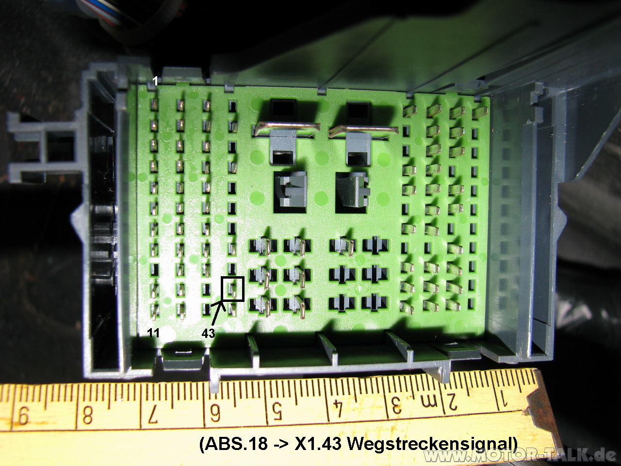

Hier nun drei Bilder vom geöffneten Fußraumstecker X1.
Die Pinnummerierung ist ja von Zeddi schon auf Seite 1 dokumentiert. Ich habe daher nur den Pin 43 markiert, den ich bis zum Radiostecker XC58 (neue Radiogeneration ab MY05) fortführen werde wegen der genaueren Navigation.
Im ersten Bild sieht man links den umgelegten Griff, der den Stecker (blau) über zwei Zahnstangentriebe (rot) auseinander drückt. Anders als hier zu sehen, sollte man die beiden roten Teile im Stecker belassen und nur den Buchsenteil (schwarz) zu den Pedalen hin aus den Führungen schieben.
Dann wird auch der spätere Zusammenbau einfacher, weil der Bowdenzug der Motorhaubenentriegelung nicht ganz so stört.
Das nächste Bild zeigt X1 steckerseitig.
Glücklicherweise ist das Wegstreckensignal ABS.18 bis hierher geführt.
Zuletzt noch X1 buchsenseitig.
Das schwarze Gehäuse hat Außenabmessungen von ca. 61x41 mm.
Kann jemand sagen, welche Größe/Ausführung ich konkret kaufen muß für Pin 43 und rastet so etwas einfach von hinten her ein?
Danke.

Meinst Du, der Stecker muß entriegelt/geöffnet werden? Das einzig was grün ist, ist dann ja schon weg.
Sonst ist da nur etwas in beige-grau (siehe Bild). Das darf doch wohl bleiben, also nur den Pins von hinten einstecken?
Ist ein ISO-PIN, weiblich, den Du brauchst.
Der hat kleine Haltenasen, die von selbst einrasten, wenn man den PIN in die Aufnahme steckt.
Kabel crimpen, reinstecken, fertig. :)
Steffen.
Sorry, ich bin da kein Fachmann, aber "ISO" ist da doch alles!
Größe 1,6 mm, auch bezeichnet als Microtimer Kontakt oder Buchse nehme ich an, richtig?
Hups,
du hast Recht.
Ich habe mich verschaut, die ISO-Kontakte (Junior Timer) sind die großen in der Mitte,
Du benötigst die Buchse für den Mini-ISO-Stecker (also die Micro Timer Buchse).
Steffen.
Ach ja, klar ist ISO oder DIN oder sonstwas immer alles,
in der "Car-Audio-Welt" ist aber ein ISO-Stecker ein geläufiger Begriff.
Die großen PINs sind dort die "ISO-PINs", die kleinen die "Mini-ISO-PINs"
Steffen.
