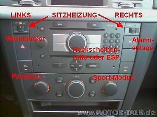

Pinbelegung DWA Schalter
Opel Vectra C
suche das oben beschriebene... wenns geht von oben nach unten...

1. Innenraum-Zugriffssensor-Scharf-Schaltungsignal (Grau-Weiß)
2. LED Dimm Signal (Grau-Gelb)
3...
4...
5. Masse (Braun)
6. Innenraum-Zugriffssensor Ein Signal (Braun rot)
Sind 3 und 4 belegt? Laut dem Stromlaufplan nicht!

Der Schalter schaltet aber nur Masse auf Pin 6 durch. Ich hab den Schalter vom Parkpilot "missbraucht" um über ein Stromstoßrelais meinen Waeco Parkpilot zu schalten, hab aber noch noch das Problem, das ich ca. 5-10 min warten muß, bis ich wieder schalten kann. Nur so als Tip am Rande...

also der schalter schaltet nur masse (-)? und kann auch nur dieses...
warum braucht der schalter so lange bis er wieder geht?

Es liegt an Relais oder an der Löschdiode. Ideen hab ich schon woran es liegen könnte, nur keine Zeit oder dann keinen Bock dem nachzugehen. Aber bald packe ich es an... 😉

So viel Auswahl gibt es da wohl nicht (siehe Anhang).

Schalter-miko
so wie auf dem bild sieht mein cocpit zur zeit aus, leider teilweise ohne funktion... aber leuchten schon mal... 😉
