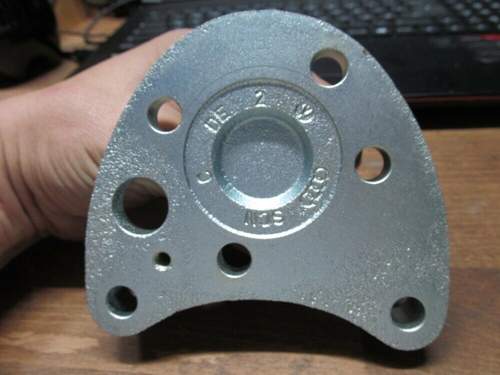

die Rechtschreibung war nie meine stärke ,

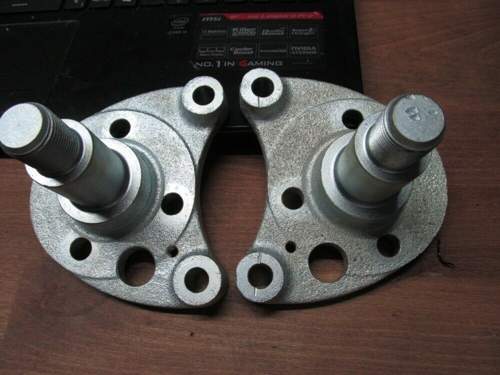

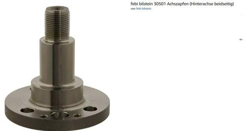

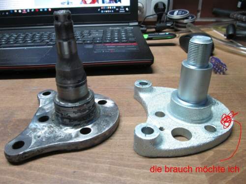

weiß jemand die VAG nr, von links und rechts oder die febi bilstein 😁
finde immer nur die BILD 1 , möchte die BILD 2 hab die bei eBay gekauft um 80€
brauch noch einen satz für meinen Golf RIEGER 🙁

das sind nicht die , weis nicht wo ich noch suchen muss
FIN ?
Kühlergrill ist von einen seat , und das Gitter von einen Baumarkt 😁
FIN ? was meinst du da 😕
034207ea-5964-11e6-83b7-f698a80e9074
Muss man einen Edelbastler wie dich aufklären was FIN bedeutet ?
Fahrzeugidentifikationsnummer ! Und die ist ganz hilfreich beim ET-Nummern suchen. 😉

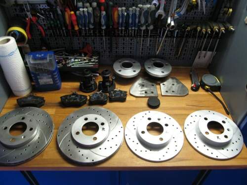

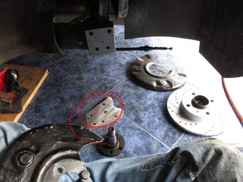

vorne 25,6 x20
https://www.amazon.de/.../ref=sr_1_1?...
hinten 22,6 x10
https://www.amazon.de/.../ref=sr_1_2?...
23,2
https://www.amazon.de/.../ref=oh_aui_search_detailpage?...
die habe ich jetzt hinten , mit den Achszapfen würde ich 1cm die felge wieder rein bekommen die Felge ohne die Adapter-Platte die ich selber gemacht habe und natürlich aus Edelstahl 😁😁

bin aus Österreich und ausadem weis ich nicht in welchen vw das verbaut ist der Achszapfen ,
sonst würde ich e nicht fragen
Auch in Österreich ist die FIN (F ahrzeug I dentifikations N ummer)
unverlierbar ins Blech genagelt.
Auf gut deutsch Fahrgestellnummer, heisst auf österreichisch auch nicht
anders.
Teil sie halt mit.
Dann kann dir geholfen werden.

Fahrgestellnummer die ken ich , habe FIN noch nie gehört 😁
6N0 501 117 und 6N0 501 118 (lt. ETKA Teile entfallen)

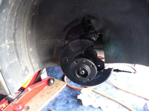

4. Montage Scheibenbremsen mit Bauteilen vom VW Polo 6N2
Es ist auch möglich beim Umbau auf Scheibenbremsen Bauteile vom Polo 6N2 zu verwenden, Vorteil ist hier das die Spur nicht um die 9,45mm pro Seite breiter wird, da die Bremssattelaufnahme in den Achszapfen intergriert ist.
Teilebedarf bei Umbau mit VW Polo 6N2 Bauteilen
Achszapfen für Scheibenbremse links 6N0 501 117
Achszapfen für Scheibenbremse rechts 6N0 501 118
Quelle mit Fotos:
https://www.lupogtimotorsport.de/anleitungen/ha-4x100-239x9/
da mus ich zu vw fahren , mit den nr. die Bekommt man warscheinlich nur bei VW , finde nix 🙂😉
Danke jetzt hab ich mal die nr. ist glaub ich eine Polo nr.
@Talker1111 schrieb am 23. September 2018 um 00:55:17 Uhr:
Für Österreicher: Von VW nicht mehr lieferbar ! 😉
