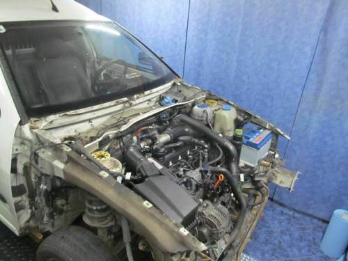

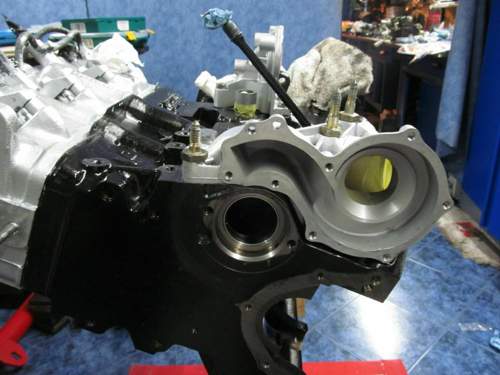

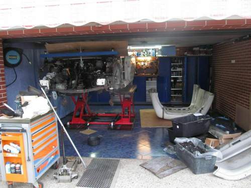

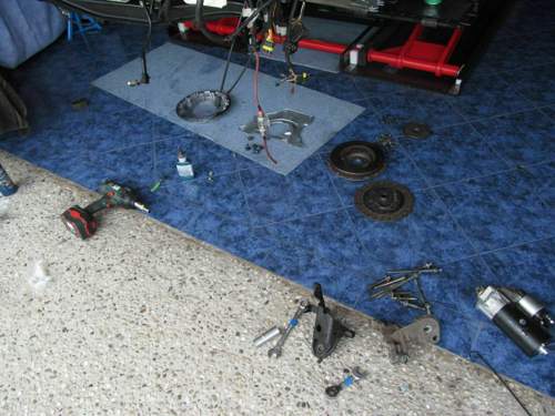

jetzt gehts los , von golf 3 mit mfa gleich mal rein , und mal die neue Sandstrahl-Kabine ausprobiert !
1
2
3
+6

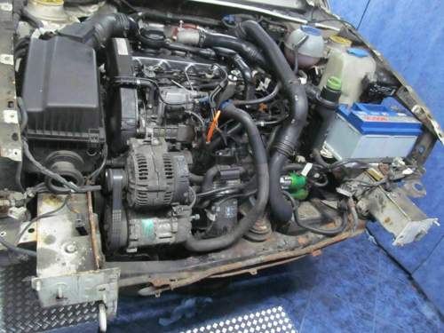

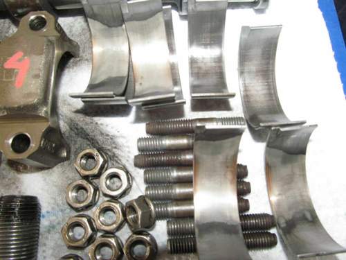

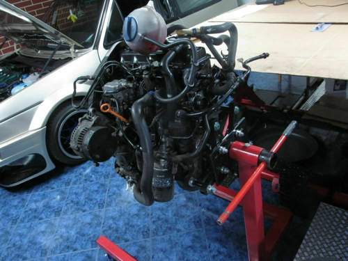

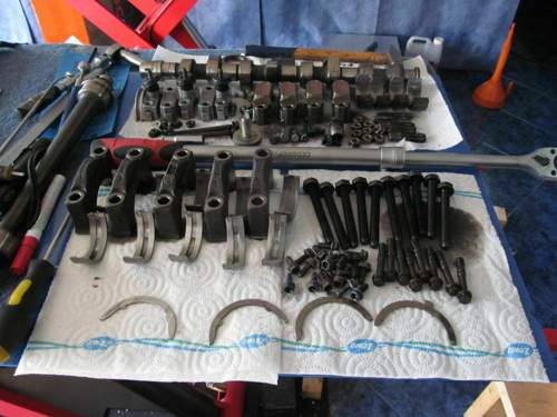

bin wieder etwas weiter gekommen😁 Kopfdichtung mach ich nicht neu die ist vor 20000km neu gekommen , mach aber die pleuellager neu 😉 ventilschaftdichtung mach ich auch neu 😁
drückt auf Danke wen ihr wiesen wollt wies weiter geht 😎
1
2
4
+10

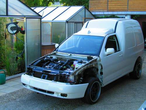

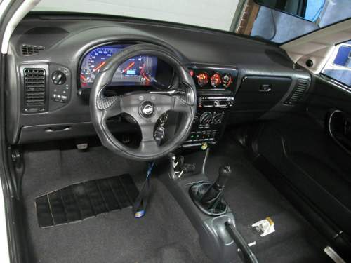

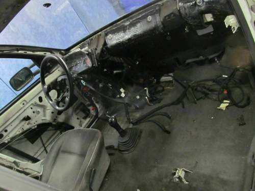

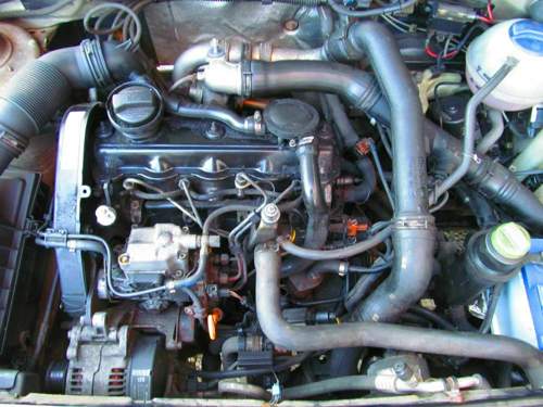

habe wieder was , den SDI entsorgt und TDi morgen rein mfa in den kabelbaum, golf 4 cabrio tacho rein,
turbo, öldruck und voltmeter , der voltmeter ist orgenal VW und Audi Bj 8/78 😁😁 der inenraum ist von einen Polo classics 97 😁😁
1
11
112
+12

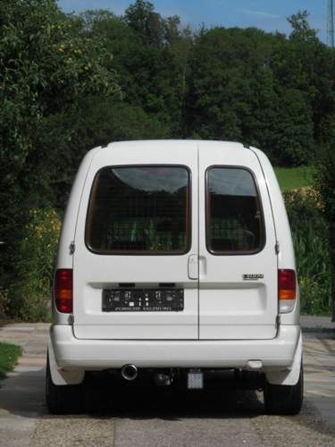

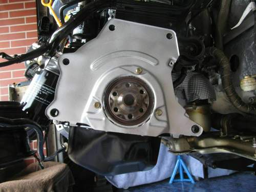

so heute ist das getriebe endlich drinnen 😁

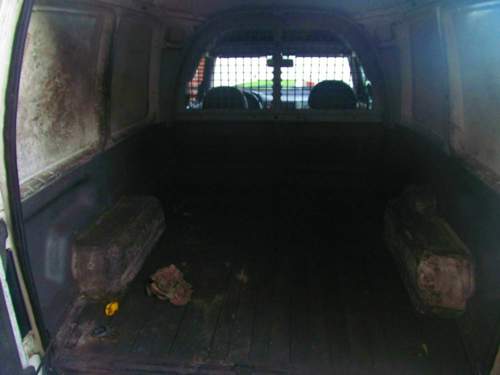

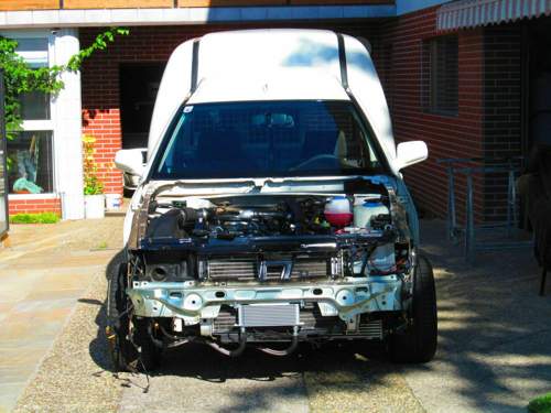

und wie sieht er aus der caddy von innen😁😁

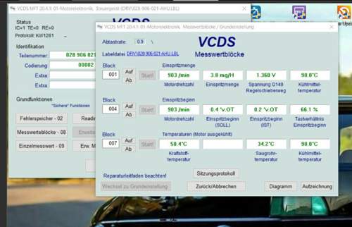

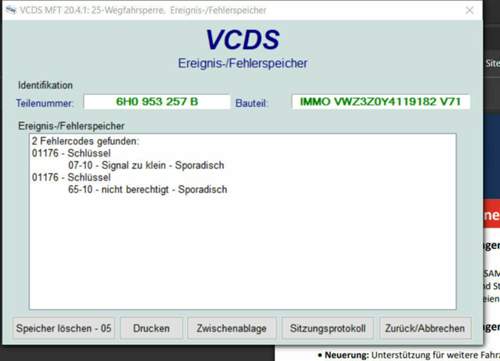

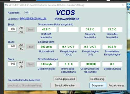

er läuft und ist eingestellt , kann mir einer sagen wieso ich im Fehlerspeicher im STG immer steht ,
"motorstg gesperrt weckfahrspere sportanisch! " so ungefähr 😁 das stand schon vorher drinen wie ich den bekommen habe lösche es immer wieder 😁
H
H
H
+3
Was steht denn im Fehlerspeicher vom WFS-Steuergerät ?
Lässt sich ein darin ggf. vorhandener Fehler löschen ?
da steht nichts , war bei VW und habe gefragt ob sie mir das ausschalten können die WFS , das geht nicht sagen die
@Talker1111 schrieb am 3. Juli 2020 um 22:43:18 Uhr:
habe nachgeschaut das war jetzt da
Er
Wahrscheinlich Lesespule oder deren Verbindung zum WFS-STG defekt.
Sonst schau in die MWB 001 und 002 des WFS-STG
001,1,Anzahl gelernter Schlüssel
001,2,Lesespule,Sollwert: 1 (i.O.) 0 = Fehler
001,3,Schlüsselzustand,Sollwert: 1 (i.O.) 0 = Fehler
001,4,Schlüssel,berechtigt,Sollwert: 1 , 0 = Nein
002,1,Anlernzeit,Schlüssel (Sek.)
002,2,Schlüsselanzahl,(Sollwert),Wertebereich: 0...8
002,3,Schlüsselanzahl,(Istwert),Wertebereich: 0...8
002,4,Status,Wegfahrsperre
; ?xxx = Fehlerstatus (0 = KEIN Fehler / 1 = Fehler)
; x?xx = Status Anpassung (0 = beendet / 1 = läuft)
; xx?x = Aktueller Schlüssel (0 = i.O. / 1 = n.i.O.)
; xxx? = Aktuelle Anpassung (0 = i.O. 1 = n.i.O.)

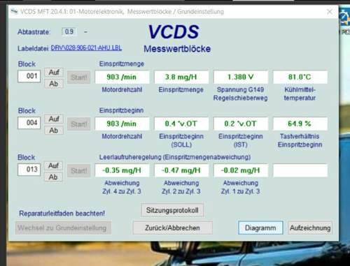

so das STG ist notoperiert wegfahrsperre ist raus 😁 von denen https://www.chipupdate.at/preise/
Kühler ist jetzt auch neu , wen mans nicht gleich macht 🙁
