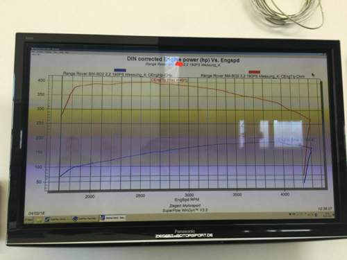

Ich habe meinen beim Tuner auf dem Leistungsprüfstand tunen lassen.
Serienzustand 184,4 PS und 401 Nm
getunt auf 207,9 PS und 457 Nm
und V-Max Aufhebung
Ich bin nicht überzeugt das wirklich Mehrleistung vorhanden sein sollen bin enttäuscht und würde mir gerne so eine Box zulegen.
Sofern es keine reine Raildruckerhöhung ist sondern auch der Ladedruck erhöht wird.
184
207

Moin,
sehe ich das richtig, dass die Ausgangswerte schon so schlecht sind ?
Wir reden hier schon über den 2,2 L 190 PS 420 NM Serienmotor ?
Deinem Tuner kann man eigentlich keinen Vorwurf machen...er hat vernünftige ~ 12% gesteigert.
Von diesem Plus darf man natürlich keine Wunder erwarten.
Übrigens, wenn man den Raildruck über eine Box manipuliert, wirkt sich das automatisch auf den Ladedruck aus. Je mehr Kraftstoff verbrennt und den Abgasdruck steigert, desto mehr läuft auch der Lader hoch. Entweder begrenzt durch die DDE, welche den Raildruck wieder senkt oder das Wastegate macht irgendwann auf.
Du suchst die Nadel im Heuhaufen...die SD4 mit 9-Gang sind schon rar...noch dazu getunt...und noch dazu um die Ecke ?
Kannst Du einfacher haben. Hol Dir probeweise einen Racechip pro2...kannst bei Nichtgefallen innerhalb 4 Wochen wieder zurückgeben. ( Der Ultimate wäre mir zu extrem )
Würde mir aber den Garantieumfang näher anschauen...Motor und "alle wesentlichen Komponenten" sind mir zu lasch definiert !
( Bei meinem Tuning war das deutlicher aufgelistet: Motor, Antriebsstrang und Turbolader...leider hat der Wenning nichts für LR im Programm...tunt aber auch noch im normalen Bereich mit "nur" ~ 15% Steigerung ) ...Trotzdem hab ich nach getunten 50.000 km neue Lader gebraucht. K.A. wie lange die ohne Steigerung gehalten hätten.
Wenn ich oben richtig liege, ist Dein Ausgangsmaterial zwar in der Toleranz...aber eben nicht das günstigste.
Steck mal eine Box an und teste es.
Aus Erfahrung kann ich Dir allerdings sagen- der Wow-Effekt ist am SUV nicht so groß wie bei einem leichten Auto !
An meinem E46 320er CD von 150 auf 180 PS gesteigert, waren das Welten...am X6 von 286 PS auf 329 PS...musst schon sehr feinfühlig sein, die paar 1/10 zu spüren. Im Antritt merkt man natürlich das + von 80 NM...aber eben nicht mit dem WOW- Effekt. ( Bei rund 1,5 Tonnen Fahrzeuggewicht wirkt das wie ein Tritt in´s Kreuz 😉 )
Beim ~ 1,9 to Evoque eher nicht so extrem spürbar. Und die ~ 1,9 to hat er...war schon paar mal auf der Waage mit unserem Pure 😉
Ah, nochwas...die Tunings addieren sich nicht !
Also, nicht voraussetzen, dass zum Steuergerätetuning das Box-Tuning obendrauf kommt.
Ebenfalls wissenswert: Ein guter Chip gibt Dir die maximale Steigerung nur für ~ 10 sek. dann nähert sich die Kurve wieder an die Serie an, um thermische Probleme an den Aggregaten einzudämmen. Erst nach ~ 30 sek. steht dann die Steigerung wieder zur Verfügung.
Also, nicht am falschen Ende bei der Box sparen ! Die "billigen" haben nur paar Widerstände verbaut und verfälschen den Raildruckwert permanent und ohne Rücksicht auf irgendwas !
Edit:
Hab mir grad mal die beiden Leistungskurven übereinander gelegt. Einen richtigen Zuwachs hast Du eigentlich nur zwischen 2200 und 3000 rpm.
Probier das mit der Box ! 😁 ich glaube, damit spürst Du was. ( die kommt deutlich früher und länger )...ja ja, ich weiß schon...toller Satz...wer meint, so ein Tuning passt überall...Grins
Schöne Grüße,
Thomas
ja die Messung im Serienzustand war ernüchternd. Der Tuner, der überwiegend VW/Audi auf der Rolle hat, meinte das die meisten nach oben streuen würden, aber Fahrzeuge mit wenig KM auf der Uhr noch nichtmal die angegebene Leistung bringen eher selten sind.
Er sagte das der Lader im Original 1,5 Bar Ladedruck hat. Er den max. bis 1,9 Bar aufladen kann weil der MAP Sensor auf 2 Bar ausgelegt sei.
Wenn ich über OBD den Ladedruck auslese, messe ich max. 1,5 Bar.
Und ab da zweifle ich an der Mehrleistung die es haben soll. Ob bei der Inspektion ein Software update eingespielt wurde? die V-Max ist aber immer noch raus.
Deshalb habe ich mir nach meinem Posting gestern ein Ladedruckanzeige und einen Speed Buster bestellt. Nicht zum einbauen aber mal anschliessen den Schlauch nach innen führen und den tatsächlichen Ladedruck messen.
Den wenn der tatsächliche Ladedruck bei 1,9 Bar liegen sollte und dieser durch die Softwaremanipulation am OBD nur 1,5 Bar anzeigt, sollte ich die Box besser nicht anschliessen oder?
