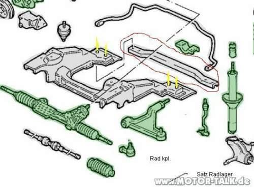

ich bin neu hier und habe auch schon eine Frage. Nachdem ich nach langer Reparaturzeit und unzähligen Werkstattbesuchen mal wieder unter meinem Scorpi geblickt habe,
ist mir aufgefallen , dass 4 Schrauben/Bolzen fehlen könnten. Leider habe ich nichts dergleichen gefunden.
Ich hoffe Ihr könnt mir helfen. Ich habe das Getriebe General überholen lassen und auch alle Kabelbäume neu gemacht. Den Einbau hat dann eine Werkstatt übernommen. Querlenker und Bremsen wurden auch neu gemacht.
Kann es Sein das Sie dort je 2 Bolzen vergessen haben? Die löcher befinden sich je bei den Querlenkern Richtung Hinterachse.
Vielen Dank und einen schönen 3. Advent
Haha,
da fehlen nicht nur 4 Bolzen, jeweils links und rechts zwei Stück, sondern die ganze Strebe die da festgeschraubt ist!
Eine Versteifungsstrebe für die Vorderachse.

Da ist ganz einfach eine Strebe von links nach rechts die als Versteifung und als hintere Befestigung der Vorderachse diehnt, dazu sind in der Karosserie 4 Gewinde.
Und WER LESEN KANN IST KLAR IM VORTEIL 😁
Es hat niemand geschrieben das die Strebe an jedem Scorpio fehlt!
Ich würde ohne diese Strebe maximal zur Probezwecken nach einer Reparatur o.ä. fahren, weiter nicht.
Wie gesagt, die VA ist dann ohne hintere Befestigung!
Das rot ummalte ist die Strebe, die 4 gelben Makierungen die Bolzen dazu.

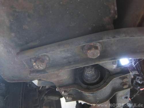

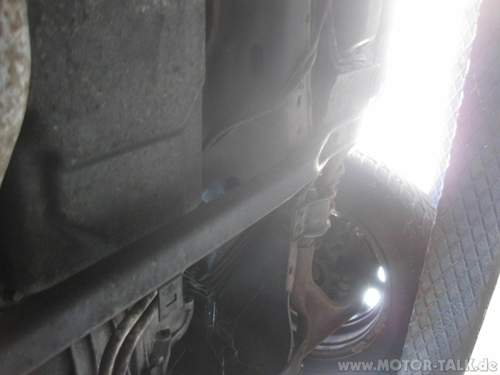

Hallo
So sieht mein 2,0i 16V DOHC unten aus.....
Es fehlt die Querstrebe.....

siehste 🙂
geht doch @ hunterV8 🙂

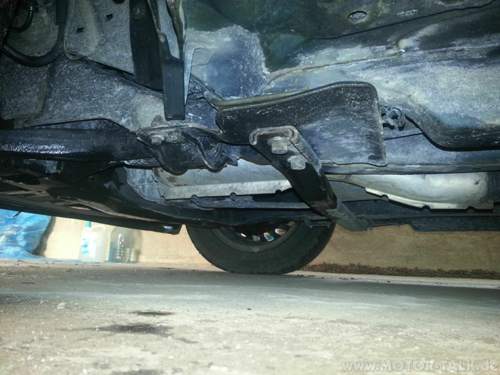

@hunter
ich sehe die doch klar und deutlich?
Blind? 😁
anbei Bilder
Strebe-rechts
Strebe-links

hunterV8 meinte mit seinem Kommentar und Bild das beim Themenstarter die Strebe fehlt! 🙂
aso... 😁
alles klar. 😉 😁
