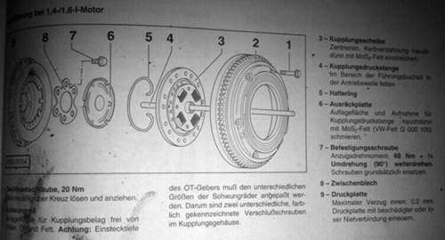

hatte die Schwungscheibe runter und beim Wiedereinbau keine Markierung für den Totpunkt gefunden. Hab sie dann mangels besseren Wissens einfach auf gut Glück draufgebaut, was anscheinend nicht so wirklich funktioniert hat 😉
Also die zwei riesigen Einkerbungen sollen wohl Markierungen darstellen, soweit ich das bisher richtig rausgefunden habe? Weiß jemand was zu tun ist, um das ganze wieder korrekt einzustellen? Wahrscheinlich Motor auf OT stellen und dann die Schwungscheibe richtig draufsetzen.. nur was ist richtig? Und im "So wird's gemacht" habe ich noch gelesen, dass da eine Schraube für den OT-Geber farblich anders wäre?
Wäre super wenn mich jemand erleuchten könnte 🙂

Die Druckplatte wird an die Kurbelwelle angeschraubt dann kommt die Ausrückplatte, die Mitnehmerscheibe und dann Schwungscheibe. In der Schwungscheibe müsste ein Spannstift drinn sein der dann in die Druckplatte greift.

Ja, der Aufbau ist so wie du es beschrieben hast. Druckplatte war auch ab, ich denke aber nicht dass der Drehzahlgeber beschädigt ist. Ist wohl am besten ich schildere mal die Ursache meiner Frage:
Ist gerade alles provisorisch zusammengebaut, da der ganz ursprüngliche Fehler (http://www.motor-talk.de/.../...dlager-antriebswelle-etc-t3474006.html) immer noch nicht gefunden ist. Anlasser hat nach dem Zusammenbau nur noch geklickt. Habe dann mal den Motor über die Räder ein Stück weitergedreht und er spang an. Daher die Vermutung, dass ich was mit der Schwungscheibe verkekst habe.
Im Handbuch steht folgendes zum Schwungrad:
Achtung: Einstecktiefe des OT-Gebers muss den unterschiedlichen Größen der Scwhungräder angepasst werden. Darum sind zwei unterschiedliche, farblich gekenzzeichnete Verschlußschrauben im Kupplungsgehäuse.
Sowie
Achtung: Schwungrad zur Druckplatte markieren, damit es in gleicher Stellung wieder montiert wird. Wird das Schwungrad falsch aufgesetzt, stimmt die OT-Markierung auf dem Schwungrad nicht mehr.
Oder ist diese Markierung rein informell und das Schwungrad hat mit meinem Startproblem womöglich gar nix am Hut? Ich muss zugeben ich hab die Funktionsweise noch nicht völlig durschaut 😕

ich glaub da musst du nochmal bisschen üben, oder du hast damit eine neue art der kupplung entdeckt?!
von der motorseite an kommen schwungscheibe, kupplungsscheibe, druckplatte und das ausrücklager
Ne, ist beim 1.4er tatsächlich so wie er es beschrieben hat. Kannte das auch anders..

jeder kann sich mal irren. Kupplung und Schwungrad waren so auch schon beim Golf III verbaut und da habe ich vor 2,5 Monaten gerade noch eine gewechselt. Das Ausrücklager ist hinter dem grünem Deckel in Fahrtrichtung links. Die Kupplung wird über eine Stange die durch die Getriebeeingangswelle geführt wird betätigt. Ich denke mal ich habe auch schon ein paar Kupplungen mehr gewechselt als du. Dein Aufbau kommt aber öfter vor.
