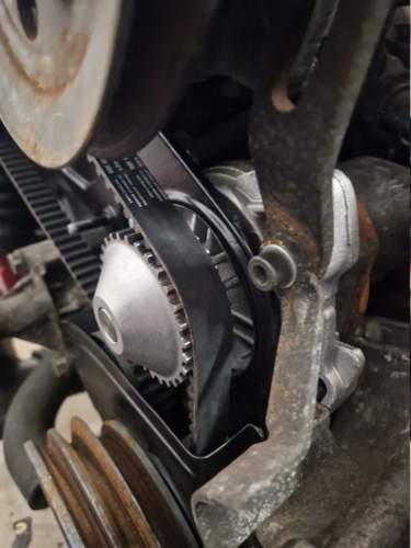

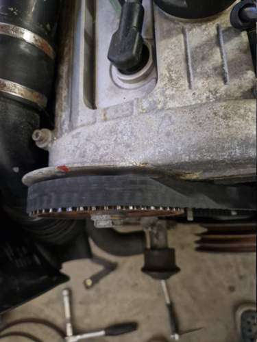

Bin auf ein Problem aufmerksam geworden!
Mein Schwingungsdämpfer schleift an der Zahnriemenabdeckung! Kann man da mit den Diamantscheiben dagegen wirken oder besser wo gehört die 0,1mm verbaut und wo die 3mm kann mir da jemand weiterhelfen? Und ich finde das mein Zahnriemen sehr weit Ihnen läuft! Was meint ihr dazu?

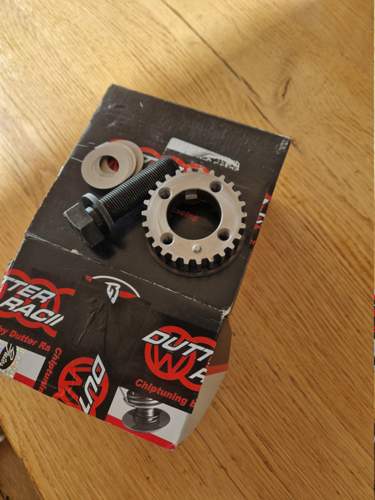

Ich habe dieses Billet Zahnriemenmitnehmerrad verbaut Ich habe sie abgemessen konnte keinen Unterschied feststellen!

Das Rad an sich verändert ja keinen Abstand.
Da die Originalen in ein alter gekommen sind und Haarrisse haben können und da durch brechen können! Was dan passiert brauch ich dir ja nicht sagen.
Ich verstehe es auch nicht!
Ja, kann man machen, war deins rissig?
Mit dem Auge nichts zusehen hat aber erst 123.000km runter

Wo schleift es denn überhaupt?
Ist es durchgängig oder rhythmisch
Kann es sein, dass nur die untere Zahnriemenabdeckung verzogen ist?
Zwei (drei) Fragen dazu:
Hat es vorher auch geschliffen? Waren an der Abdeckung Schleifspuren sichtbar?
Wenn schon neu, warum ein "Tuningteil" und nicht das originale Zahnriemenrad?
Das gibt es noch neu:
https://shops.audi.com/.../zahnrad-034105263a-10?...
Nicht nur messen, auch mal genau die Details, insbesondere die Anlagefläche(n) vergleichen.

Schleift dauerhaft es handelt sich gerade um einen oder zwei mm habe die Abdeckug auch schon nach ihnen gedrückt hilft nicht geht wieder retour!

Nein ist nicht verzogen
Vorher war alles tadellos
Keine Schleifspuren
Weil es ein Billetteil ist sehr stabil kann nicht mehr brechen!
Zum letzten Punkt ich habe jetzt ausgebaut und verglichen Der Zahnriemenanlaufring ist anders habe ich schon raus gefunden darum läuft der Zahnriemen weiter Ihnen!
Glaubt ihr ich kann ihnen etwas zulegen das ich weiter raus komme?

Ich habe jetzt keine Ahnung, was ein "Billetteil" ist, aber was nützt es Dir, wenn es "nicht brechen" kann, wenn es nicht passt?
Es sieht für mich vor allem so aus, als wenn der Schwingungsdämpfer (der ist gewuchtet!) nicht zur KW fluchtet. Das könnte die KW-Lager vorzeitig ruinieren.
Ganz abgesehen davon, dass mir persönlich keine Zahnriemenräder bekannt sind, die gebrochen sind. Allenfalls ist die Mitnehmernase abgeschert - und das erst nach mehreren 100.000 km.
Bei meinem Spender war das noch nach mehr als 300.000 km völlig i.O.
Da irgendwie "experimentieren" wäre mir zu riskant. Ich würde das Original verbauen.
Aber musst Du selbst wissen.
