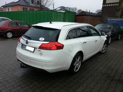

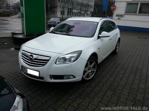

btw: Das soll er werden (Winterfelgen):
Insignia Cosmo Sports Tourer 2,0 CDTI 160PS Automatik
Auf dem 2. Bild sieht man auch meinen Tausch-Passat...
Bild-1
Bild-2
