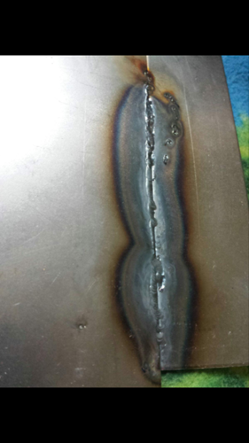

Ich sage nirgendwo dass ich es jetzt schon mache. Ich eröffne den Thread um Bilder und Erfahrungen zu sammeln. Ich werde es mit Wig versuchen. Habe ein professionelles Wig Gerät von Esab gekauft. Ich beginne erst am eigenen Wagen wenn ich dünne Bleche (0,8 - 1,2 mm) verzugsfrei schweißen kann. Und ja bei Youtube findet man viele How to Videos. Auch zum Thema "thin sheet metal welding Tig".

Wer noch gar nicht mit Wig gearbeitet hat, kann meiner Meinung nach nicht ohne weiteres sagen, dass es mit Wig unmöglich wäre.
Was du sicher schon bemerkt hast ist das für WIG extrem saubere Bleche vorliegen müssen - das bekommst du bei einem rostigen Mazda nicht geboten...
Übungs Bleche werden Übungs Bleche bleiben - denn selbst wenn du von außen schön ENTrostest hast du innen noch Wachs und Grundierung.
Stoß auf Stoß geht ohnehin nicht - höchst offiziell auch was der TÜV fordert ist eine Punktschweisung und das möglichst mit Lochblech.
Ich bin Niederländer. Bei uns ist es erlaubt rostige Blechteile zu entfernen und durch gesundes Blech (Stoß auf Stoß) zu ersetzen. Unten am Falz ist nur Punktschweißen erlaubt ,da das den Ursprungszustand wieder herstellt.
Ich weiß dass Wig nur funktioniert an rostloses Blech ohne Grundierung / Wachs.
Und wenn ich es anders mache heisst nicht dass ich nicht erfahren will wie andere es gemacht haben. Ich bin z.B. sehr daran interessiert wie das Auto unter dem Schweller konstruiert ist.
Schwellerprofil..am Falz kommen 3 Bleche zusammen..
richtig, mit ca 10 mm überlappung und und durch Bohrungen mit Abstand von höchstens 15 mm Abstand punktschweissen.
Stoßschweissen erzeugt spannungen im Material die wieder reissen können....
Ok. Also Stoß auf Stoß ist gefährlich?
Ja weil Spannungen im Blech entstehen und da eine Karosse ja auch arbeitet, können diese Nähte reissen....
