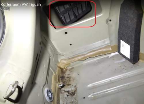

ich habe bei meinem Tiguan Allspace 1.5 TSI BJ..2019 seit ca. 1 Jahr ein "seltsames geräusch" aus dem Kofferraum. Es hört sich in etwa wie ein "Flup - Flup" an und tritt hauptsächlich auf, wenn der Tiguan eine Windböe bekommt. Laut Werkstatt ist im Tiguan hinten eine "Überdruckklappe" verbaut die bei Überdruck im Innenraum öffnet. Dies würde für mich das Geräusch erklären.
Ich habe im internet auch schon Ersatzklappen gefunden (ca. 22-25 Euro).
Weiß jemand wo diese Klappe genau sitzt und wie man dort ran kommt? Laut Bilder sieht die Klappe aus, als würde sie nur eingeklipst.

Beim Tiguan weiß ich es nicht genau, aber bei anderen Fahrzeugen aus dem Konzern ist die Entlüftungsklappe hinter dem hinteren Stoßfänger.

Hi.
Schau dir mal den Anhang an, da ist die Entlüftungsblende bei einem Tiguan zu sehen. Kann sein, dass es ein Tiguan 1 ist, sollte aber bei allen VW`s ähnlich sein.
Ich vermute, um die zu tauschen muss der Stoßfänger ab. Wie das geht siehst du im verlinkten Video
