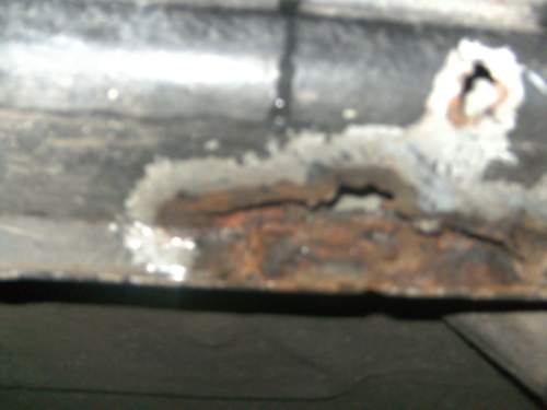

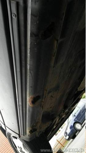

HalloIch habe mit danach mal die Karosse mal etwas genauer angesehen...und was finde ich da, Rostbeule im Schweller vorne rechts. Man sollte es nicht meinen, ich war vor 3 Wochen beim Tüv u. habe weitere 2 Jahre bekommen...muss er wohl übersehen haben. Seis drum..gemacht werden muss es ja so oder so...

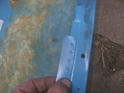

Habe mir gestern eine Absetzzange bestellt.
Rausschneiden...Schwellerrand absetzen und Repblech 1mm gebohrt per Punkschweißen auf den abgesetzten Rand schweißen. Die Versuchung liegt nahe das Repblech im abgesetzten Bereich rundum zu verschweißen.

Ich kann das auf Deinem Bild nicht so recht erkennen, aber das scheint doch direkt unten am Falz zu sein, dort, wo eigentlich die Wasserablauföffnung sein müsste.
Da würde ich das Blech drüber schweißen, das ist doch kein Sichtbereich. Kanten angleichen, womit auch immer, Farbe drauf und zum Schluss eine dicke Schicht Steinschlagschutz.

Stimmt, es ist unten am Falz, leider aber auch ein Loch rechts darüber, aber was meinst mit Wasserablauföffnung....?
Das Bild ist leider Unschaft geworden, es war schon zu dunkel für meine Cam.
Wasserablauföffnung für was...für die Schweller? oder für Schiebedach?

Heute wurde die Absetzt u. Lochzange geliefert und sogleich mal angetestet an 1mm Blech das verarbeitet werden soll. Das Blech wird recycelt und stammt vom Gehäuse einem ausgedienten Buderus Ölkessel, schön in Blau.
Das lochen und absetzten des Blechs ging sehr gut im Test, muss sich nur noch am rundlichen Schwellerblech bewähren, wird sich zeigen wie es funktioniert. Ergebnis des Test im Anhang

Heute gings weiter mit dem Schweller, die Roststelle raus geschnitten und festgestellt.....diese Stelle gleicht einer ZWIEBEL. Da der Falz ja am schlimmsten betroffen war mussten alle angegammelten Schichten raus....keine schöne Arbeit im Hof. Wäre wesentlich einfacher zu richten wenn es nur ein Stück Schwellerblech gewesen wäre, aber Nein, gleich drei Bleche müssen angeflickt werden.
Dafür schaut die Schwellerspitze und auch der hintere Schweller noch sehr gut aus, und das nach 27 Jahren.
