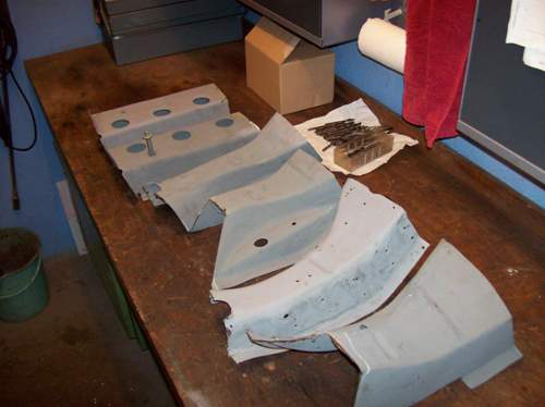

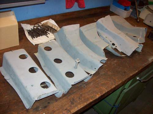

Mein Manta B muss - bevor ich ihn zum TÜV bringe - an mehreren Stellen geschweißt werden. Ich besitze leider weder eine geeignete Werkstatt noch die Schweißkenntnisse. Doch ich möchte dazulernen (irgendwann möchte ich mal alles am Manta selbst machen können) und auf diesem Wege horchen, ob es im Umkreis Rendsburg-Schleswig-Husum-Flensburg eine Möglichkeit gibt. Vielleicht hat jemand Werkstatt und Schweißkenntnisse und leitet mich an. Natürlich würde ich den Aufwand entschädigen. Eine Fachwerkstatt mit allen Vor- und Nacharbeiten etc. zu beauftragen, kommt aus Kostengründen nicht infrage. Ich möchte und muss selbst mit anpacken.
Was gemacht werden muss:
1. Rahmenbiegung vorne links und rechts (kurz nach dem Vorderrad), Bleche habe ich schon gekauft
2. Spitzen nach den beiden hinteren Radläufen
3. Nicht TÜV-relevant, aber ich würde wegen etwas Rost die kompletten Radläufe erneuern/instandsetzen wollen. (Bleche schon gekauft)
4. Das waagerechte Blech zwischen Heckwand und Reserveradmulde hat eine Durchrostung (ungefähr so groß wie eine Tafel Schokolade)
5. Von einer rostigen Schraube eines Seitenteils des dreiteiligen Irmscher-Heckspoilers ist der Rost auf die Seitenwand übergesprungen. Knapp handgroße Roststelle, die sicher auch geschweißt werden muss.
Das ist das, was ich im Moment absehen kann. Wenn gewünscht, lade ich gerne Bilder hoch.

@GuennisBande schrieb am 31. Juli 2017 um 18:56:34 Uhr:
Morgen pule ich mal ganz mutig und mache Bilder! Danke euch! 😁
Nicht in der Nase pulen, das machst du schon lange genug 😁 mit dem Hammer mal richtig drauf auf den Rost.
MORGEN ?? Faule Socke schwing dich auf dein Drahtesel nimm den Hammer und mach Bilder.
Damit ich schon mal abschätzen kann ob ich das noch vor dem schweißen raustrennen muss. Da du mir ja nur einen Tag für das schweißen zugestehst, muss ich ja schon soweit alles vorbereiten das ich es auch an dem einen Tag schaffe.

Das ist aber nicht das von mir angeforderte Bild 🙄 , in der Zeit hätte jemand mit Krücken den Weg zur Garage und zurück geschafft. Also schwinge die Keulen, mach den Rost weg und dann das Bild.
Bin angekommen... ;-)
Das Auto ist jetzt 1 Kilogramm leichter ...
Dann mal an der roten Linie vorsichtig auftrennen und das obere Blech entfernen, aber nur in das obere Blech schneiden. Dann umgehend Bilder einstellen, Zeit läuft !!!
Habe da nochmal 2 schnitte mehr eingezeichnet, das sollte dir das raustrennen etwas erleichtern.
Mit Herzklopfen, aber ging, auch wenn es nicht professionell ist. Muss jetzt erst einmal wegen Termin weg. Muss wahrscheinlich noch etwas mehr Blech weg, da das hintere doch großflächig Rost aufweist?
Danke für die Hilfestellung!
Melden sobald du zurück bist, ich zeichne dir schon mal die neuen schnitte ein.
Wenn so wie auf den Bildern ausgeschnitten, dann wieder Bilder hier einstellen.
Mal sehen ob da noch mehr weg muss, das ist auf Bildern vorher immer schlecht zu sehen. Deshalb musst du das leider Stück für Stück abschneiden.
Wenn du das Blech raus hast, dann den Bereich (Bild 3) gelb mit dem Negerkeks saubermachen.

Schau mal, ich habe noch Restbleche von meinem Omega-Längsträger. vielleicht kannst du sie gebrauchen
Reinhard
001
002
@reinhard e. bender schrieb am 1. August 2017 um 13:00:38 Uhr:
Reinhard
Hallo Reinhard
gebrauchen kann man davon sicherlich einiges, da die Träger vorn ja auch noch zu machen sind. Die Entscheidung liegt aber beim TE, es gibt hier aber auch noch den Monza von Storm da wären die sicherlich auch nützlich.
Corsa 3
Nun, dann schick mir deine Adresse per PN und ich schicke die bleche zu dir. Kannst damit machen was du willst. Ich benötige sie nicht mehr. Dem Storm habe ich schon die Federteller geschickt. der kennt mich also, hab aber keine Adresse mehr.
Reinhard
