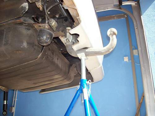

Ein Tipp von mir: wenn Ihr die Bleche heraustrennt und die Hinterachse ist noch eingebaut, solltet ihr den Wagen hinten abstützen. Es besteht durch das Heraustrennen der Bleche eine Schwächung des Rahmens, und die Gefahr dass das Heck sich absenkt. Das habe ich bei meiner Arbeit auch gemacht (siehe Bild).
Reinhard
0023
@reinhard e. bender schrieb am 3. August 2017 um 09:57:48 Uhr:
Reinhard
Danke, das werde ich machen!
