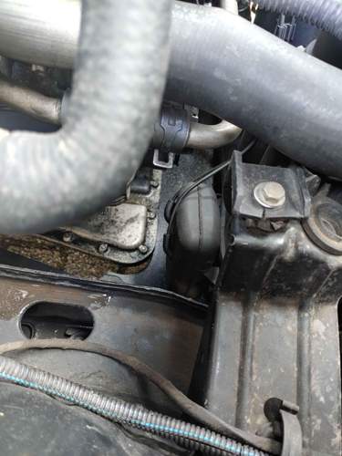

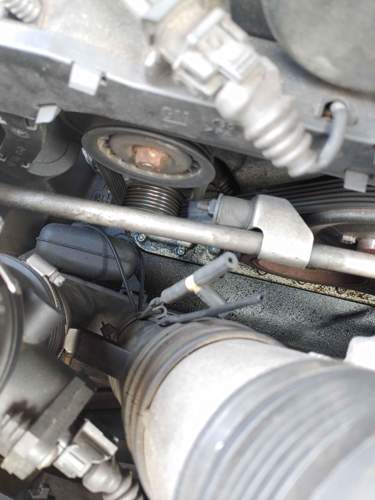

Ich bin seit Freitag stolzer Besitzer eines Omega B mit dem X25XE und dem KFL. Jetzt habe ich im Motor einen kleinen schwarzen Kasten gefunden an dem 2 (vermeintliche) Vakuum-Leitungen angeschlossen sind, die auf der anderen Seite entweder abgeschnitten oder nicht angeschlossen sind. Der Vorbesitzer hat so ein dbilas FlowMaster Dingen da eingebaut (ein originaler LuFi-Kasten ist schon auf dem Weg), kann es sein, dass das was damit zu tun hat?
Ich hänge mal zwei Bilder an, damit man sieht, was ich meine.
Vielen Dank im Voraus!
Beste Grüße
EvoN3rd
Omega B 2.5 V6 Vakuum Leitungen
Omega B 2.5 V6 Schwarzer Kasten?

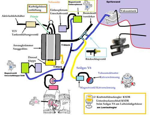

Hallöchen,
schaue mal ins Netz unter "Unterdruckschläuche Verlegeplan ".
VG Hartmut aus MV
Ergänzung!
Opel Omega X25XE, Unterdruckschläuche, Verlegeplan!
So ist es korrekt!!!

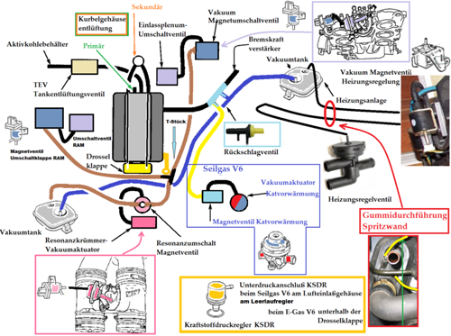

Vielen Dank! Ich hab jetzt dieses Bild hier gefunden: Klick
Und das sieht so aus, als ob das passen könnte, dann werde ich wohl mal neue Unterdruckschläuche kaufen... Warum sollte man diese Unterdruckschläuche abschneiden? Könnte es da irgendwelche Gründe für geben?

Wenn man die Schläuche vertauscht, kommt kein Unterdruck mehr an. Diese Dose ist ein Druckspeicher, der in eine Richtung sperrt.
Man könnte auch beim V6 ohne den Druckspeicher fahren. Man hat dann aber ggf. abhängig von der Drehzahl nicht mehr den nötigen Unterdruck, um die Klappen des RAMs zu steuern.
Vielleicht hat sich der Vorbesitzer ja gedacht, er probiert es mal aus, dass die unteren Klappen zu bzw. offen bleiben und ist direkt daran gegangen...

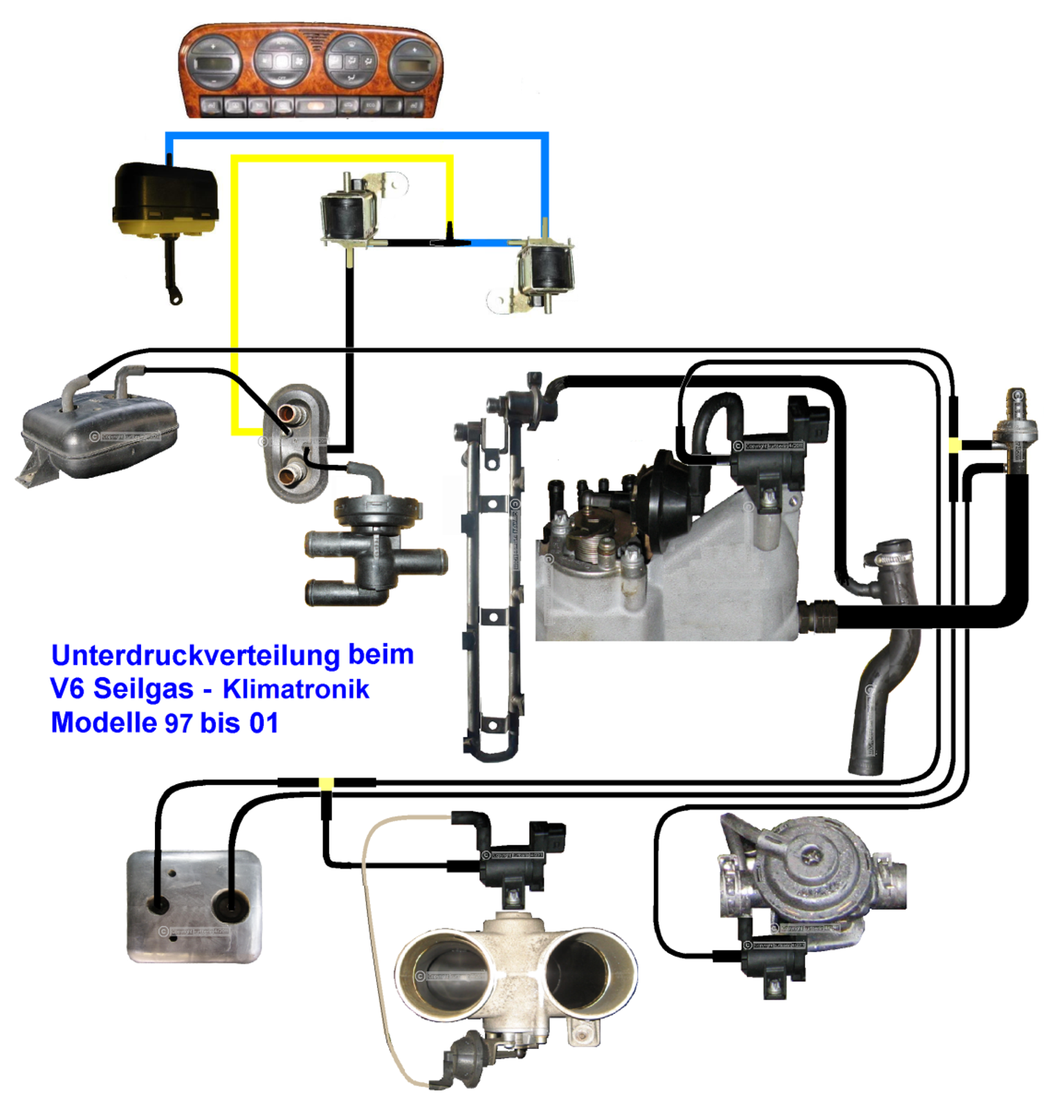

Unterdruck-heizungsplan-v6-version

Mein Gott vielen Dank für die Skizze!
Jetzt hab ich rausgefunden, dass das T-Stück zum Bremskraftverstärker einseitig offen war, dass der Resonanzkrümmer-Vakuumaktuator gar nicht angeschlossen war und dass das Resonanzumschalt-Magnetventil irgendwo unter dem Luftfilerkasten gelegen hat. Leider ist mir heute an dem Vakuumtank ein Nippel abgebrochen und jetzt muss ich auf Ersatz warten.
Kann mir bis dahin vielleicht jemand sagen wo das Resonanumschalt-Magnetventil normalerweise angeschraubt ist? Kann der fehlende Unterdruck auch dafür verantwortlich sein, dass meine Heizung nur auf "Hi" heizt und alles darunter kalt ist?
