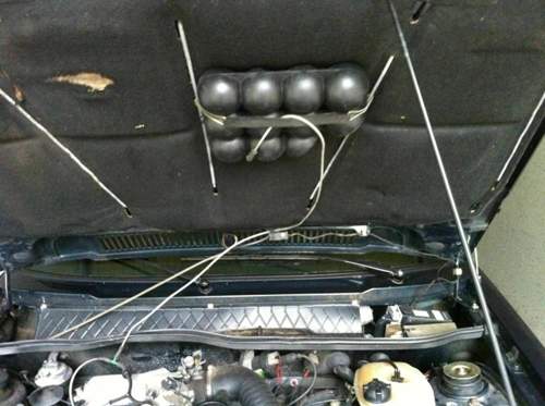

Schwarze Box direkt unter der Motorhaube
VW Golf 1 (17, 155)
Moin.
Kann mir jemand sagen, was diese schwarze Box unter der Motorhaube ist, und was sie bewirken soll?
Ich habe im Forum schon gesucht, aber nix zu dem Thema gefunden.
BoxUnterDerHaube
17 Antworten
Sieht aus wie sprengsatz, Hast du auto von Taliban ?? Hörst du ein Ticken ?
Sieht aus wie ein Druckspeicher,
ist am Motor irgendein Zubehör verbaut?
Wie wärs damit: Ein Eierkocher für lange Strecken :P
eine export version oder? ist der unterdruckspeicher fürn tempomat bin mir aber nich ganz sicher.
das definitv nen Unerdruckspeicher, sieht aber sehr abenteuerlich verbaut aus.
Hast du ne Klima? Vielleicht gehörts dazu?

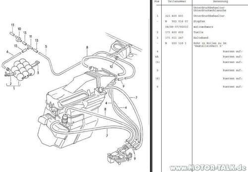

Beim 2er sieht der nämlich so aus: http://storage.supremeauction.com/.../24439516v.jpg
Das Ding gehört auf jeden Fall serienmäßig dort hin.

naja ob das Teil umbedingt original so unter die Haube getütelt gehört glaube ich mal eher nicht.
Das Teil gehört aber wohl zu einer US-Klimaanlage. Schaumal hier wurde auch schonmal über das Teil gerätselt:

Danke für deine Recherche Lum_ !

der u-druckspeicher der klima ist imo kleiner..also meiner ist "4-kugelig".
in meinem us-cabrio hatte ich auch eine klima..auch hier hing nix an der haube. warum das im cabrio schwachsinn sein solte, entbehrt sich jeder logik.🙄 erst recht, wenn man leder hat (was bei einem us-cabrio ja quasi auch standard war).
da ist es auf jeden fall deutlich schwachsinniger, ein auto, das es mit klima gäbe, ohne eine solche zu bestellen.
Danke für die vielen Antworten. Ich habe tatsächlich eine Klimaanlage. Es wird dann wohl damit zusammenhängen.
