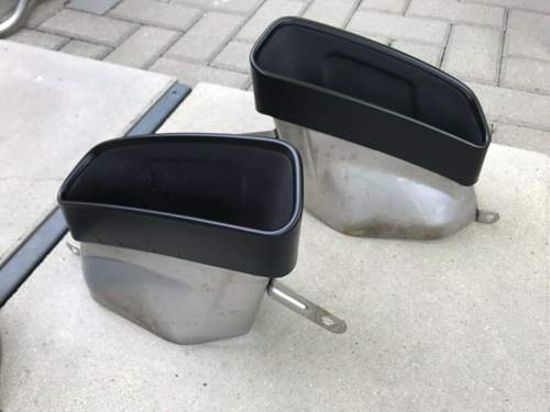

Hallo, möchte mein Blenden gegen Neue tauschen, da diese schon etwas angegammelt sind!
Hat einer ein Anleitung dazu, oder schreibt mir Ihr wie ich vorgehen muss!?
Vielen Dank im vorraus!
Besonders der Tipp mit der Anhängerkupplung. Ist die ausgefahren, ist genug Platz. Keine 5 Minuten gebraucht für die Demontage beider Blenden.
Habe alles noch mal abgeschliffen und mit Auspufflack schwarz, dann Klarlack, ebenfalls hitzebeständig bis 800 Grad, lackiert.
Stunde später auf den Grill und 2 Stunden bei 160 Grad einbrennen lassen.
Fürs erste ok. Mal sehen wie die nach einer etwas längeren Fahrt aussehen.
(warum wird das Bild beim hochladen gedreht???)
Blende schwarz

Sieht doch gut aus (der Server übernimmt die ursprüngliche Bildeinstellung, die jn den Metadaten enthalten ist. Dein Smartphone zeigt dir das Bild aber in dem gängigen Format an, mit welchen du überwiegend arbeitest. That's all).
Danke Polmaster.
Der Lack hält. Nur bin ich nicht ganz zufrieden, der Farbton weicht etwas ab. Soll schwarz sein, ist aber in Wirklichkeit eher dunkel grau bis braun....je nach Blickwinkel und man muss drauf achten.
Ansonsten, ein Blinder sieht es nicht und ein Doofer denkt das muss so sein.

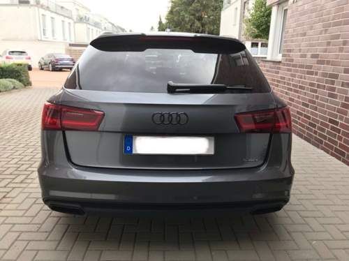

Wow, sieht klasse aus. Hoffentlich hälts...
Frage bzgl der Audi Ringe....sind diese auch gesprüht oder getauscht? Wenn letzteres, wie am besten tauschen? Tipp?!?
Und ist der Diffusor vom Competition oder der originale?
Danke und Grüße
Daniel
Die Ringe kannst dir in schwarz bei Audi kaufen. Die alten am besten in praller Sonne vorsichtig ablösen, damit sich der Kleber gut vom Lack löst. Dann reinigen und neue Ringe verkleben.

Bis auf die schwarzen Ringe (auch vorne) und die schwarzen Auspuffblenden habe ich nichts am Wagen geändert. Die schwarzen Ringe habe ich beim Freundlichen geholt und 1:1 getauscht. (Das Set 4H0853605C T94 + 8X0853742B T94 )
Zum Diffusor: Er ist original ab Werk.. mein Dicker hat alle Sline Pakete und das Blackline Paket. Ist mir gar nicht aufgefallen, dass es Unterschiede gibt....?

Doch, der Competition hat nenn dunkleren Diffusor als die "normalen" Modelle....
.... hat der Competition nicht das S-line Ext. Paket Serie und kommt der Diffusor nicht aus diesem Paket? Ich habe ja auch das s-line ext. Paket... was den Diffusor erklären könnte.
