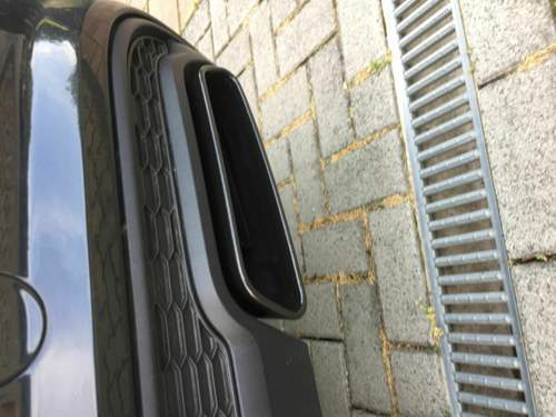

Hallo, möchte mein Blenden gegen Neue tauschen, da diese schon etwas angegammelt sind!
Hat einer ein Anleitung dazu, oder schreibt mir Ihr wie ich vorgehen muss!?

Besonders der Tipp mit der Anhängerkupplung. Ist die ausgefahren, ist genug Platz. Keine 5 Minuten gebraucht für die Demontage beider Blenden.
Habe alles noch mal abgeschliffen und mit Auspufflack schwarz, dann Klarlack, ebenfalls hitzebeständig bis 800 Grad, lackiert.
Stunde später auf den Grill und 2 Stunden bei 160 Grad einbrennen lassen.
Fürs erste ok. Mal sehen wie die nach einer etwas längeren Fahrt aussehen.
(warum wird das Bild beim hochladen gedreht???)
Blende schwarz

Ich hab das mal anders herum gemacht, weil für den rechten ESD keine 500 Flocken ausgeben wollte, nur damit er schwarze Blenden hat.
Die Blenden werden durch kleine Schweißnähte gehalten, die man mit einem Winkelschleifer problemlos entfernen kann.
Anschließend die neuen drauf, wieder festschweißen und mit etwas Zinkspray gegen Korrosion schützen.

Ich habe die rechteckigen Blenden!
Die Blende bei Dir ist lediglich verschraubt.
Du kannst es also problemlos 1:1 durchtauschen.
Das ist mir schon klar, aber was und wie muss ich abbauen damit ich sie tauschen kann!
Mehr als Abschrauben kann man dazu nicht sagen... was ist daran denn unklar?
Einfach Schrauben lösen, ausclipsen, neue rein und fest Schrauben?
Muss da nicht die ganze Heckschürze ab, usw.!?
Ich habe mir das gestern bei meinem auch angesehen. Rein optisch sind es 3 Halterungen der Blende. An eine Verschraubung komme ich mit etwas Verrenkung von unten dran, die beiden oberen aber doch nur, wenn ich mindestens den Diffusor demontiere. Richtig?
Der Diffusor ist mit 3 oder 4 Schrauben und ein paar Clipsen fest. Dauert 5 Minuten das Ding abzubauen.

Sind zwei Schrauben und ohne Ausbau von irgendwas entfernbar. Allerdings alles von unten zu bearbeiten. 10-15 min
