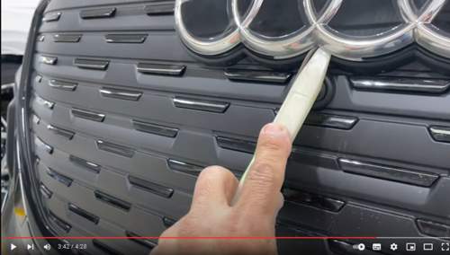

Mach das doch selbst. Das sieht wirklich easy aus. Das Teil ist doch recht massiv.
https://www.youtube.com/watch?v=XM-yTukyIcw

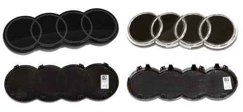

Q4 Ringe wechseln
Nur mal so als Zusammenfassung, müssten aktuell drei versch.
Varianten der Ringe - nur für den Q4 - vorne, im Umlauf sein.
Der AWH Shop hat den "dark chrom highgloss" neu hinzugefügt.
https://shop.ahw-shop.de/...-emblem-vorn-logo-dark-chrom-highgloss?...
Ich schätze mal, der zuletzt gen. ist der mit dem evtl. bronzenen Stich, oder auch nicht, je nach Tageslicht oder Lichteinfall. Ich weiß es nicht. Falls es wirklich noch ein viertes Logo vorne gibt, benötige ich ein Foto oder Link und kann es noch hinzufügen.
Die-verschiedenen-q4-ringe-vorne

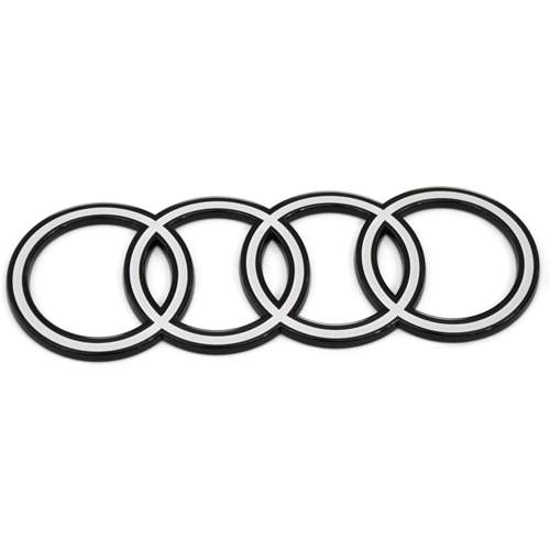

Im Bild, die neu eingestellten Ringe für das Heck, für den Q8.
https://shop.ahw-shop.de/...nsional-emblem-logo-weiss-85e85374290a?...
85e85374290a-original-audi-zeichen-heckklappe
Sieht billig aus, wie auf dem Lenkrad !

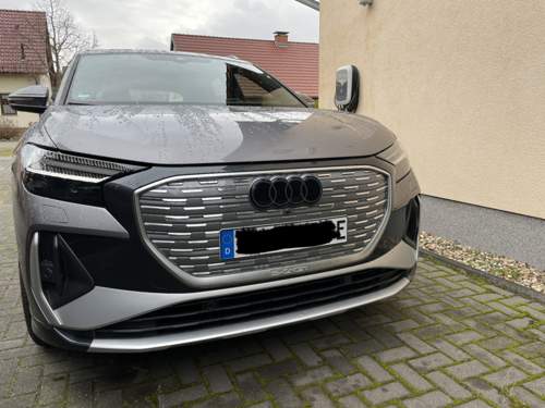

Passt Perfekt…
Q4 mit neuer Corporate Identity vom Q8
Top ! Das passt auf den ersten Blick!
Meinem würde das nicht so gut stehen. Ich müsste wahrscheinlich eher weiße Ringe nehmen. Schwarz und dunkelgrau geht sehr gut in deine Aussenfarben.
Alle reden aktuell von Chrome-Delete, besonders bei den amerikanischen BEV`s. Und Audi geht sogar noch weiter und macht 3D-Delete.
Die anderen Ringe sehen auch gut aus, keine Frage.
Moin, selbst gemacht oder machen lassen?
Hatte es mal versucht das vordere Logo rauszuklipsen, (wie in der Anleitung) aber da hat sich irgendwie 0,0 getan ….

Passt Perfekt…
Und leuchtet es auch oder..?

Hab mir Kunststoff-Hebelwerkzeug von einem Bekannten besorgt. Dann wie in dem Video unten mittig angesetzt - etwas gehebelt und dann sprang es Stück für Stück heraus. Klappte auch erst beim dritten Anlauf, war schon fast am verzweifeln, weil sich zunächst seitlich und oben auch erst gar nix bewegte. Leuchten tut da übrigens nix!
