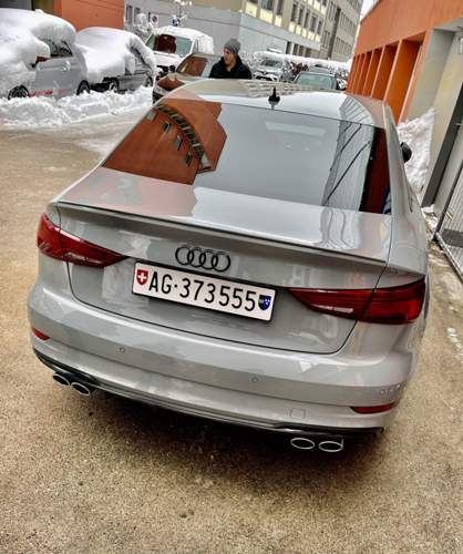

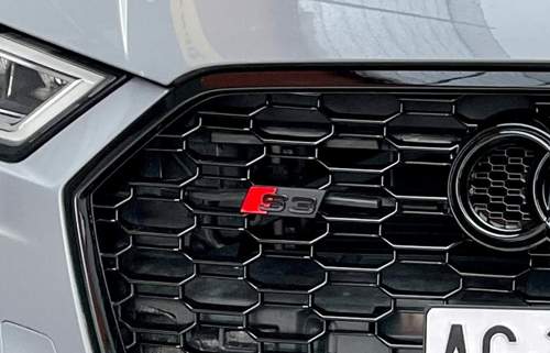

Also ich hab bei der Audi Garage dazumal nachgefragt und es gab für meine s3 8v limo schwarze Ringe und auch ein schwarzes S3 Logo für den Kühlergrill. Haben je 54.- gekostet (siehe Fotos)
Die vom Sportback sind die gleichen hätte ich jetzt gesagt. die neuen modele haben aber wie du schon sagtest andere dimensionen.
