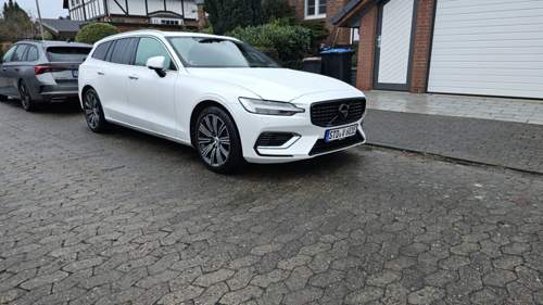

@Bestlarry schrieb am 3. Mai 2023 um 20:35:52 Uhr:
Hallo Leute,
ich melde mich erstmals hier zu Wort bzw. Bild.
Nach Anregungen von euch habe ich ein paar kleine dezente aber markante Änderungen an meinem weißen V60 R-Design vorgenommen.
Endrohre: 31664600
Grill der Black Edition Ausführung: 32378409
Schriftzug hinten: auch original schwarz von VOLVO
Hiermit teile ich euch mein Ergebnis in Bildform.
Bestlarry
Ich habe mir den Grill geholt, ich glaube da muss ich nicht mehr Hand anlegen. Oder was meinst du 🙂?

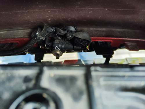

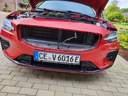

Ich Versuche gerade den alten Grill zu entfernen, aber es will nicht so richtig. Sind diese Teile (was ist das überhaupt?) Mit dem Grill verschraubt? Der klips ist lose aber es bewegt sich kein Stück an der Stelle
Edit: japp und das wird der Grund sein wieso man den bumper abnehmen muss xX ich Versuche es später aber trotzdem nochmal ohne Abnahme der Stoßstange. Mit einer Verlängerung haut das vielleicht hin
Kurzes Update: man bekommt ihn ab ohne das man die Stoßstange abbauen muss 🙂 die drei schrauben muss man abfummeln und dann geht der Rest Recht easy .

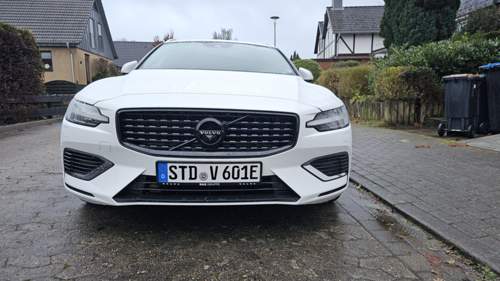

Sieht richtig gut aus und passt perfekt🙂
...uhi, jetzt haste aber ein Finish, sehr schicke.
Die Spange und der Kreis waren im Set, neuer Grill, dabei oder haste die extra ordern müssen.
MfG C
Danke gefällt mir auch super. Unter der o.g. Bestellnummer hast du alles dabei 🙂 waren 340€, hatte gerade nochmal nachgesehen. Finde sie gut investiert, da der silberne zwar sagt: Hey keine vmax Beschränkung, aber eben noch das Auto etwas älter macht 🙂

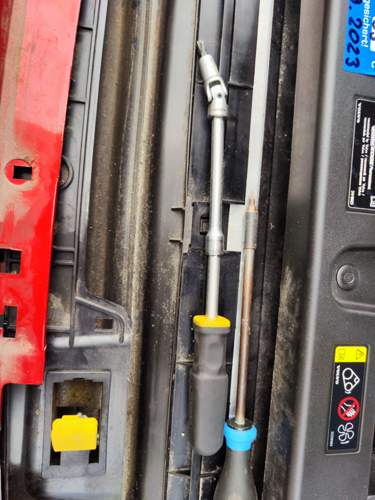

Moin, mein neuer Grill ist auch bereit zur Montage. Aber, welche drei Schrauben sind gemeint? Unter der schwarzen Abdeckung die mit 2 Kunststoffnieten befestigt sind, ist die Frontverkleidung oben mit 5 Schrauben angeschraubt. Wenn man die Schrauben raus hat, kann man die Verkleidung nur 2-3cm abziehen.
Wüsste nicht welche 3 Schrauben noch zu lösen sind.
Würde mich über genauere Infos freuen.
LG Ralph

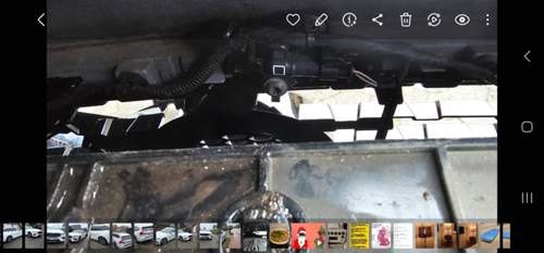

Auf dem Foto im Post über dem zitierten siehst du was ich meine. Da sind noch Sensoren am Grill festgeschraubt. Die müssen ab sonst bewegt sich nichts. Die 3cm sind der Spielraum den du hast. Vorher bewegt der Grill sich nicht. Zumindest war es bei mir so..keine Ahnung was das für Sensoren sind (vermute für Aufprall und co?)
Moin, danke für die Antwort. Die Schrauben habe ich inzwischen gefunden. Hat leicht blutige Hände gegeben, aber das Ergebnis entschädigt.
