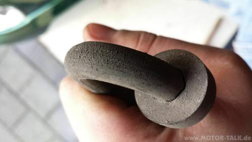

Wie seht es um den Fahrzeugunterdruck bestellt? Hast du da ne Pumpe, dh. Benziner oder Diesel?
Hast du mal das Rückschlagventil oder den Speicherkörper kontrolliert?
Benziner. Eigentlich wollte ich den Schlauch mal abziehen und nach dem Ventil schauen, hab ihn aber auf die schnelle nicht abgekriegt und es war am regnen.
Speicherkörper sagt mir jetzt nichts^^
VW/ Audi hat zum Unterdruckerhalt einen Speicherkörper verbaut. Ist ne runde schwarze, davor grüne, Kugel mit einem Nippel dran. Hängt meist irgendwo im Motorraum oder am Motor rum. Die ganz neue Version ist schwarz und halbseitig mit Alu kaschiert. Ferner sind die Gummischläuche, welche die Hart-PVC- Leitungen verbinden gerne undicht und porös.
Bucht: 170719916742 {< Foto
Ich konnte nichts zu den Begriff Speicherkörper oder Druckspeicher in Bezug auf einen A3 finden. Sicher, dass es sowas in allen Modellen gibt?

Das könnte WIEDER Luft im System sein. Kalt ist das Volumen gering, warm (nach Bremsen) größer und somit haste wieder den langen Pedalweg.
Und an das was metalhead79 schrieb ist was dran. Wenn das schon gemacht wurde und die Bremshydraulik L+R austauschbar ist, so kann es sein das die Entlüftungsnippel unten liegen. Damit ist jeglicher Versuch zu entlüften zum Scheitern verurteilt. Nur ein neuerliches vertauschen bringt was. Die Nippel müssen oben liegen.

Da ist mit Sicherheit eine Dichtung im HBZ umgeschlagen.
@metalhead79
Also wer einen Bremssattel falsch rum einbaut, sollte nie wieder selbst Hand anlegen :P
@verleihnicks
Wie sicher bist du dir da? Da ich nicht soo viel Geld habe, würde ich ungern so viel für einen neuen HBZ ausgeben, wenn er es doch nicht ist.
Nein, Du mußt keinen neuen kaufen. Wenn du handwerklich geschickt bist, zerlegst du den Zylinder, ziehst alles raus, drehst die Dichtung und gut. Das mußte ich schon ein paarmal bei meinem NSU machen. Das passierte beim Bremsenentlüften. Der der drinnen saß und auf das Pedal drücken sollte, hat zu fest auf das Pedal getreten. Da ist der O-Ring um den Zylinder umgeschlagen. Ist aber keine große Reparatur.
