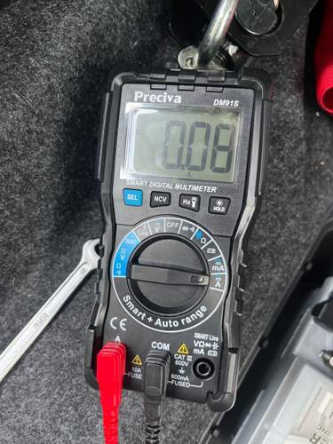

Hallo Zusammen,
ich habe soeben gemessen. Kofferraum ist geöffnet und abgeschlossen „simuliert“. Der Ruhestrom liegt bei 0,08A.
Das erscheint mir etwas zu hoch, habe ich täglich mit einer leeren Batterie zu kämpfen.
Traue dem Braten nicht so ganz, weil es ja nicht nur daran liegen kann…
Q5 2.0 TDI Bj 2009
Batterie: Varta Silver Dynamic 110Ah 1,5 Jahre alt.
Lg
Dann kauf dir ne neue Batterie.
Die 80mA machen von einem Tag zum anderen gar nix.
1,5 Jahre alt ist echt schade. Aber 80mA ist echt nix. Wenig Fahrer? Schonmal länger am Ladegerät gelassen? Auch mal ein anderes Ladegerät getestet?

Ja, wir fahren tatsächlich wenig(er). Seit Corona und durch Homeoffice fast ausschließlich Kurzstrecke(n). Am Ladegerät hatte ich die Batterie nicht. Lt. Multimeter hat sie ja 12.65 V Spannung. Vll liegt es auch an der LiMa. Muss mal schauen, wie ich die LiMa mit den Multimesser prüfen kann.

Die Batterie wird wohl nicht hinüber sein nach 1,5 Jahren (sofern nicht tiefstentladen), obwohl ich das auch schon mal hatte nach 8 Monaten - war aber eine Billig-Batterie.
Die 80mA dürfte die Batterie in der Tat nicht über Nacht entleeren, aber ist trotzdem zu hoch. Ich glaub' so um die 30mA geht noch in Ordnung. Kann aber auch sein, dass die Messung so eh nix bringt, da durch Öffnen des Deckels und Ab/Anklemmen die Busruhe nicht gegeben ist und man eher so noch das MM schädigt, da der Strom über 10A steigen kann. Besser wäre da wohl eine Stromzange...
...oder im Gateway auslesen...
Um bei absoluter Busruhe messen zu können, müssen alle Türen/Deckel zu sein (Schlossriegel mit Schraubendreher einrasten)!
Die Ladespannung kannst direkt an der Batterie messen bei laufendem Motor - muss über 14V sein. Die Anschlusspunkte vorne kannste auch zum messen nehmen...
Ich denke die Batterie muss mal richtig geladen werden. Wichtig auch, dass alle 12V Steckdosen nicht gesteckt sind...

Es war nur der Kofferraum geöffnet und der Schlossriegel war mit einem Schraubendreher eingerastet. . . Allerdings ist bei uns einer der 12V Steckdosen dauerhaft belegt und ich habe den OBD11 Adapter dauerhaft stecken…
Die Ladespannung liegt im Leerlauf bei 13.8V. Vll. ist es wohl die Kombination von 12V Steckdose/ OBD Schnittstelle und nicht ganz ladender Lichtmaschine.
Ich werde erst einmal die 12V Steckdosen „befreien“ und das OBD Gerät wieder einpacken.
Bericht kommt…
