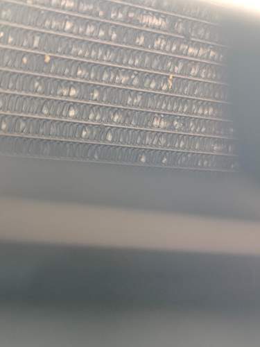

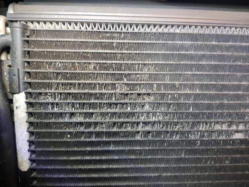

6,8-7,5 klingt für die Temperaturbedingungen okay, ggf mal den Kühler kontrollieren ob die Lamellen noch in gutem Zustand sind.
Bei meinem A3 waren die damals durch viel Autobahn-Langstrecke mit hohen Geschwindigkeiten des Todes verballert, da hatte die Klima auch ein wenig Leistungsverlust durch erlitten... Dicht war sie aber.
Lamellen zerdrückt, gebrochen, herausgeschleudert... seht selbst.
