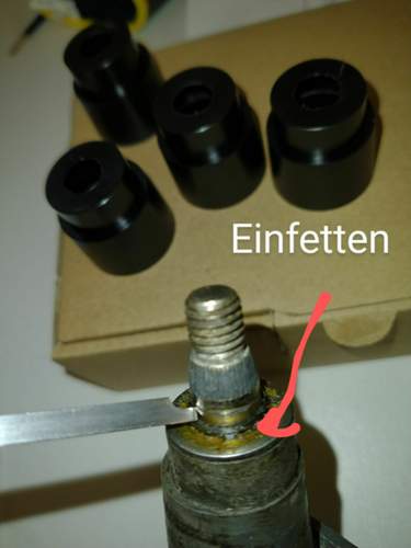

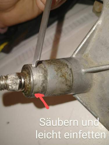

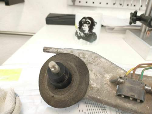

Zu den Wischerhülsen, wie im OT-Thread vor kurzem besprochen:
Material ist POM in schwarz.
Es war genug für 10 Hülsen, also 5 Sätze da.
Wenn jemand Interesse hat schreibt mir gern eine PN, ich würde das nach dem Prinzip wer zuerst kommt mahlt zuerst machen 😁
+3
52 Antworten

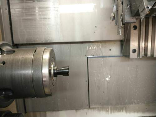

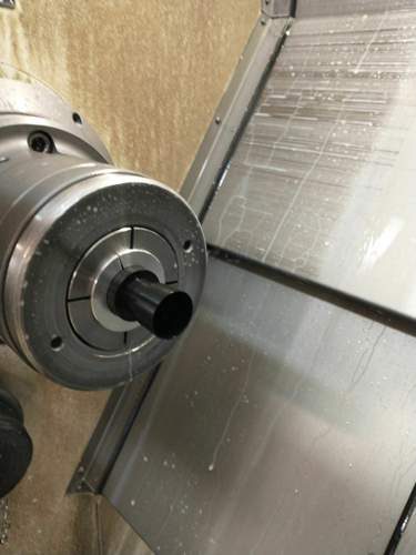

Da wir das jetzt auf einer CNC Drehbank umgesetzt haben besteht die Möglichkeit noch Hülsen nachzufertigen, allerdings dauert es wieder ein bisschen bis die Maschine wieder lange genug frei ist. Für den Preis würde ich Porto (Höhe muss ich noch herausfinden) plus ein kleines Trinkgeld für meinen Kollegen vorschlagen - was euch die Dinger eben wert sind. Daran verdienen muss ich jetzt nicht unbedingt etwas.

Für die Selbermacher hier noch die versprochene Zeichnung. Wirklich wichtig sind nur der kleinere Innendurchmesser (19,1) und der Durchmesser (9,8) des Lochs für die Wischerwelle. Mit dem Aussendurchmesser kann gespielt werden, um eine größere Wandstärke zu erreichen.
Es ist denke ich auch möglich den "Rock" der Hülse komplett im Durchmesser 27 zu drehen und ihn nicht nach vorn auf 25 zu verjüngen, z.B. wenn man mit einer konventionellen Drehbank arbeitet und den Support nicht verdrehen will.
